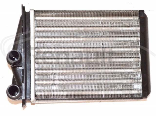

já bych šáhnul na hadice co jdou z mot. prostoru na výměník tepla jestli jsou stejně teplé, pokud přívodní bude teplejší po tom je nepruchozí výměník a nezbude než ho vyměnit.

Přesně tak, tím to určitě nebude, jdi po tom radiátoru, už jsem jeden měnil na Traficu z důvodu že to netopilo ;)

Teď jsem se na něj díval co to stojí.
4200 bez práce? To abych pořídil raději čepici a rukavice 😃
https://www.autokelly.cz/Product/NS-707 ... 9;32161637

To je Kelly bez slev, na to nekoukej. První odkaz ve vyhledávači https://www.automatejcek.cz/vymenik-tep ... 84387.html

našel jsem tohle, ale ta cena je podezřele nízká (crazy)
https://www.renaultdily.cz/vymenik-tepla4
FAST popis značky
Obchodní značka Fast je chráněna , která se zabývá výrobou náhradních dílů hlavně pro italská auta (Fiat, Alfa Romeo, Iveco) Výrobky jsou vyráběny ve vysoké kvalitě a proto jim mohly být uděleny certifikáty kvality ISO a TUV, každý výrobek za pečlivě zabalen a navíc se využívají kvalitní krabice, aby nedošlo k poškození zboží než dorazí k zákazníkovi.
Každé balení obsahuje - štítek s kódem, původní kód a popis aplikace spolu s hologramem, který je zárukou že je to opravdu výrobek FAST.
