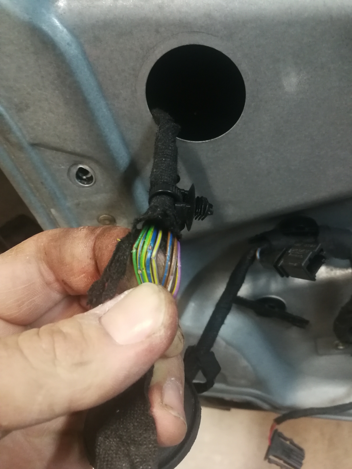

Ahojte. Chcel by som zapojiť do svojho Golfa 4 rv. 99 dialkovy central. Vo zväzku som našiel žlto zelený pre odomykanie dverí. Pre zamykanie som nenašiel o ktorý ide. Foto zväzku káblov pripájam. Výbava je 4x elektrické okná a elektrické ovládanie zrkadiel. Prosím o radu, kam zapojiť odomykanie a zamykanie dverí pripadne kostru. Ak som založil duplicitné tému tak sa ospravedlňujem. Vďaka Obrázek

Měl si zacvaklej zámek u řidiče když si ty draty hledal ?
Jinak ty draty bys měl najít v konektoru řj oken dveře řidiče

Zamykání je žluto/modrý, ale aby to zamklo tak musíš mít oboje přední dveře zavřené a nesmíš mít klíč ve spínačce.

dejdar píše:Zamykání je žluto/modrý, ale aby to zamklo tak musíš mít oboje přední dveře zavřené a nesmíš mít klíč ve spínačce.
Mal som dvere otvorené ale zamknúť zámok. Normálne mi zámok odomykal aj zamykal keď som stláčal tlačidlo zamykania. Kľúčik som mal asi v spínačke. Dnes skúsim ešte raz pri vytiahnutom kľúči a otvárať a zatvárať kľúčom v zámku.
Nakoniec sa mi to podarilo zapojit. Napojenie bolo podľa tohto videa. Mozete dat lock.
https://www.youtube.com/watch?v=ylFsbNNj3Ro
