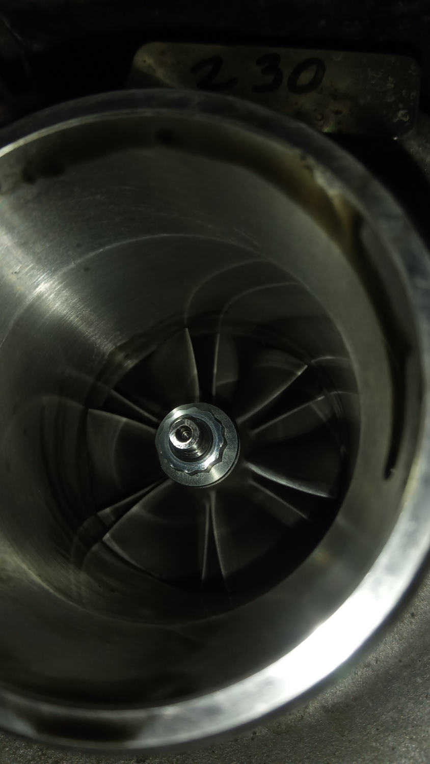

Dnes jsem to zkoukl a vůle je minimální, ale olej u vrtulky nějaký je.

Řemen jsem právě dole měl a stejné. Když jsem odpojil sací hadici u turba, lehnul pod to a přítelkyně mi to natočila tak ten zvuk vycházel jakoby z turba.
Když jsem rukou mírně přikryl sací část u vrtulky měnilo to intenzitu.. :(
