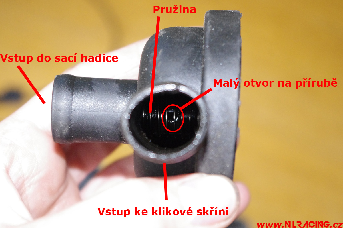

Kde je ta dírka? A jak ji ucpáváš? Obrázek

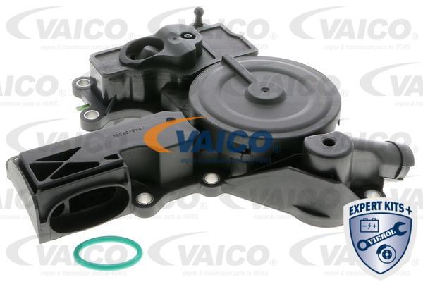

Nebo tam je celý tenhle forichtung? A kde tam co ucpat?

No ale majitel to asi nebude chtít řešit..1500kč čína, pokud je to to, co posílám

Ten druhý obrázek na tom kulatém je kanálek a na jeho konci je dírka.Tak 2-3mm.
