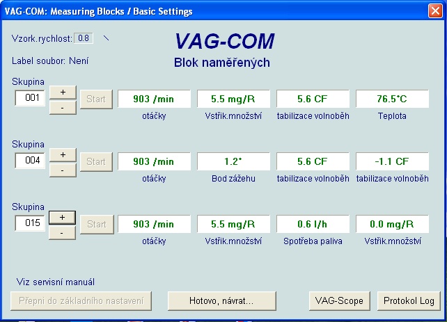

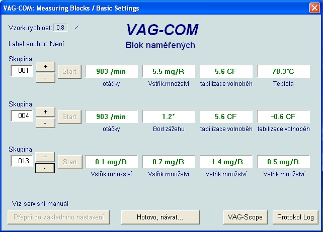

Mám tady nějaký čísla z VAGu, tak snad Vám chytřejším to něco řekne. Nevěděl jsem který kanál měřit, tak jsem tam toho hodil víc, kde se něco motalo kolem volnoběhu a korekcí či stabilizace.
Jediný čeho jsem si všimnul je že VAG ukazuje nižší spotřebu než maxidot.
