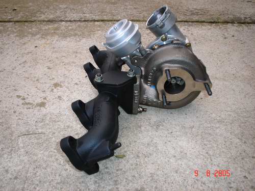

zdar vsetci,
zohnal som si turbo z gIV 81kW (je to garet ale neviem presne cislo), jedine co ma na nom prekvapilo je to ze je priamo zapustene vo vyfukových zvodoch, chlapik co mi to predaval povedal ze to bude pasovat.
Nemate stym niekto skusenosti, cital som ze zvody z okty I pasuju,budu pasovat aj tieto?
Huml
Příspěvky: 11068
Příspěvek od Huml »
do G2 by bylo lepší turbo z B5 Passata, to z G4 bude kolidovat z držákem motoru, ale i to se dá řešit

Na to turbo musíš upravit držák motoru jak řikaj kluci, vybrousit ho a pak zasílit, nebo ho udělej celej novej železnej. Ostatní úpravi jako sou banka předělat přetlak, mazání a výfuk asi víš.

Do G III bych dával turbo se svodama z podélného PD aby s tim nebylo moc práce. ;)

U GII a III by ti vadil zadní držák motoru kdyby si tam dal turbo z příčného TDI nebo TDI PD motoru z toho podélného vyjde pěkně nad ten držák. ;)

jj, pokud chceš dát větší turbo do G III tak dělené z podélného motoru.
