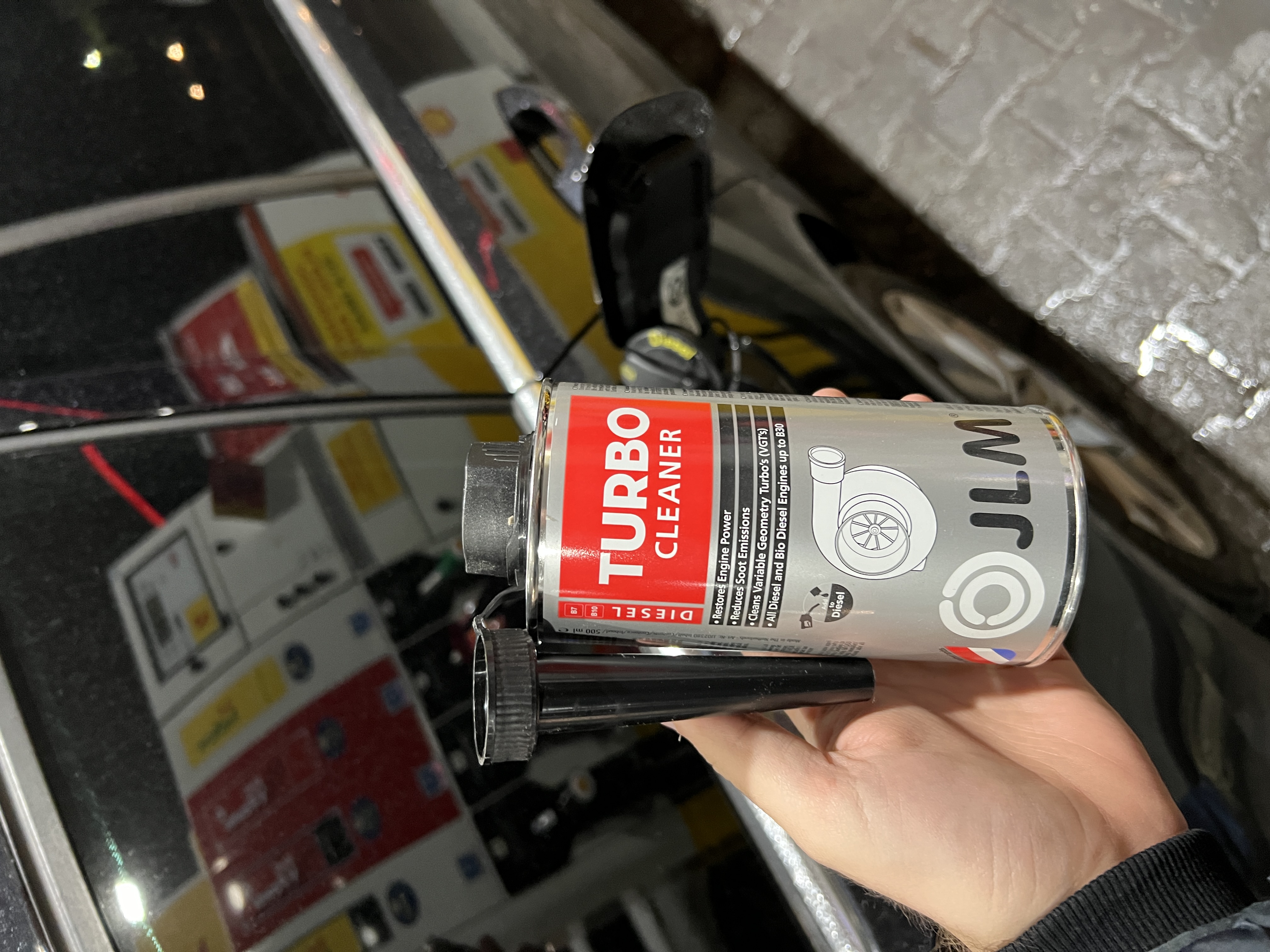

Ahoj mozem sa spytat ako si to cistil? Rozobrat a fyzicke cistenie? Lebo docital som sa vselico ze niekomu sa to podarilo aj pripravkom “aditivom” do nafty trosku vycistit a problem sa stratil .. Aky mate na to nazor? .. Napriklad tymto pripravkom 🤷‍♂️ Diky za odpoved

Ty podtlakové baňky se snímačem už jsme několikrát taky měnili, zkus ji natáhnout podtlakovou pistolí,pokud nemáš stačí i větší stříkačka jestli drží v koncové poloze
Pokud ano, tak to taky vidím na zanešení uvnitř, ty chemie si myslím nepomůžou, asi dvakrát jsem to zkoušel,proletělo to turbem během chvilky a nic se nezměnilo :D

Podtlak je v pohode je to preskusane a dokonca tam bol uz nahodeny aj novy diel a robilo to to iste .. Je to prstom citit ze sa to extremne zasekava v jednej pozicii .. Malo by to jazdit uplne hladko .. Viac ma ale asi zarazilo to ze to niekde prefukuje od vyfukovej casti :D to bolo tiez uajimave zistenie
