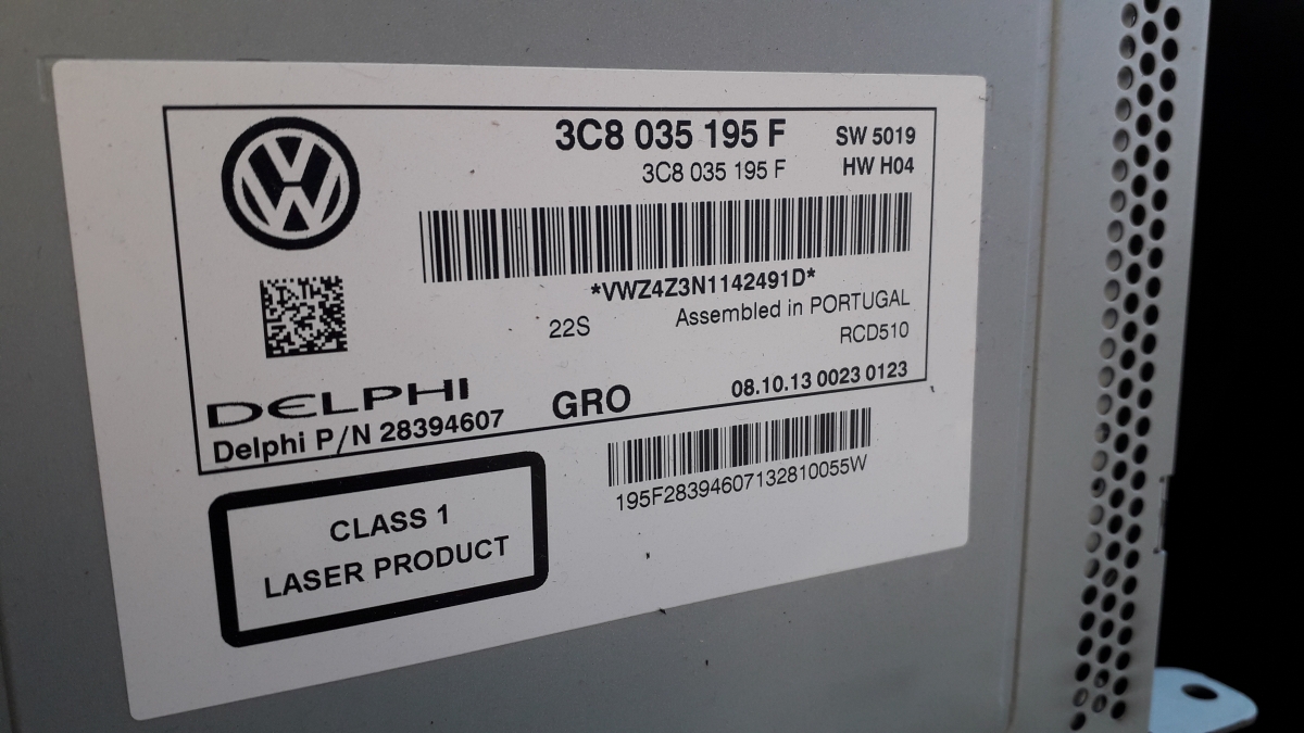

tato situacia nie je možna, ak máš originálne autorádio RCD510 MP3, ktoré výrobca namontoval.
Ak máš iné autorádio, tak ti VIN nepomože
Ak postneš identifikačný štítok z autoradia, zistime možnosti
Autorádio je original. Auto jsem koupil v D.

áno, rádio je pôvodne ako ho namontoval výrobca
preto ma to prekvapuje,že po odpojení aku to chce kód.
Normálne by sa to stať nemalo.
Toto by sa stalo, ak by si do auta vložil iné budíky.
Stalo sa tak?
Ak nie, zo štítku vieme kód zistiť len za peniaze, bez záruky nakoľko kód už mohol byť zmenený alebo je rádio poškodené - holt je to na riziko - peniaze nejde vrátiť. Cena je 16eur cez paypal
Iné riešenie je obsah pamäte S29GL128, jej obsahu kód vieme vypočítať
