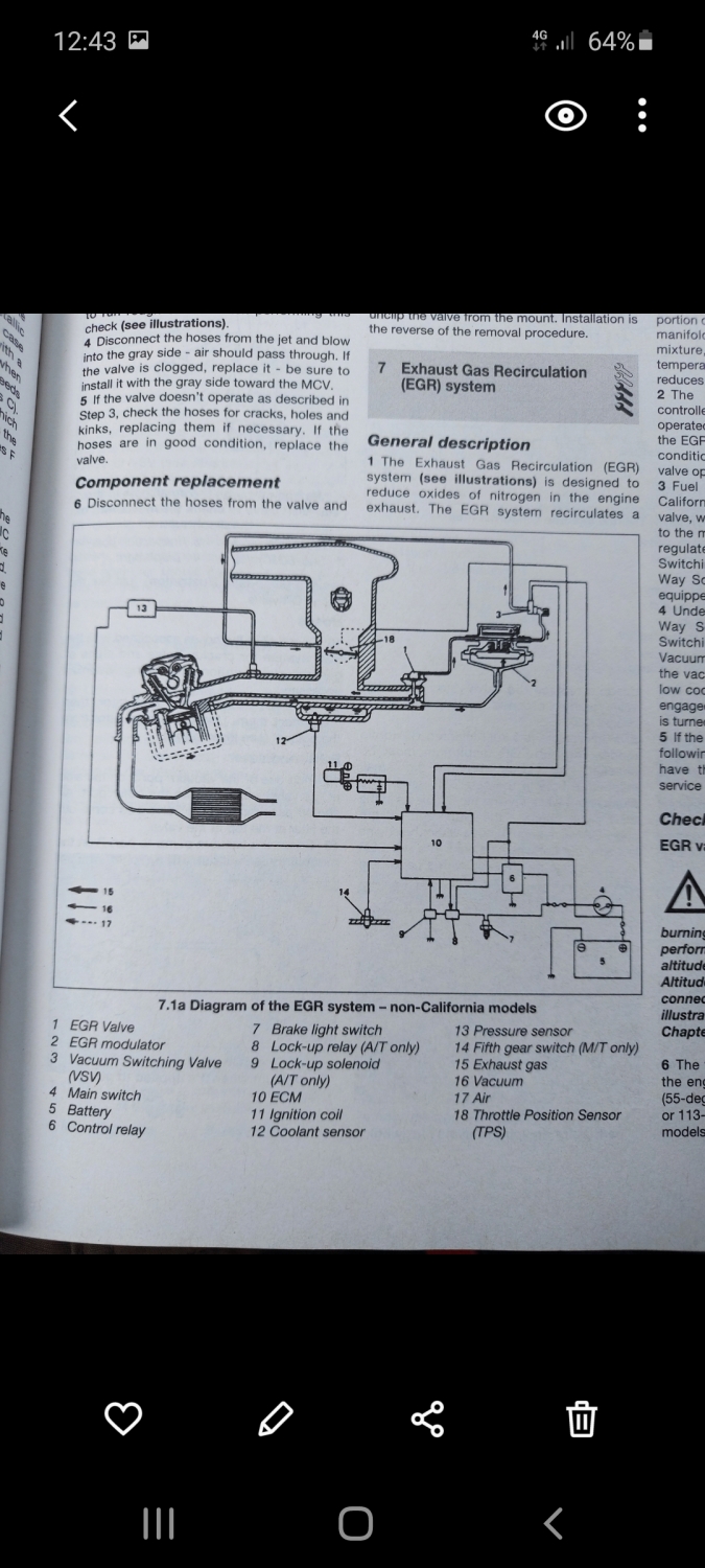

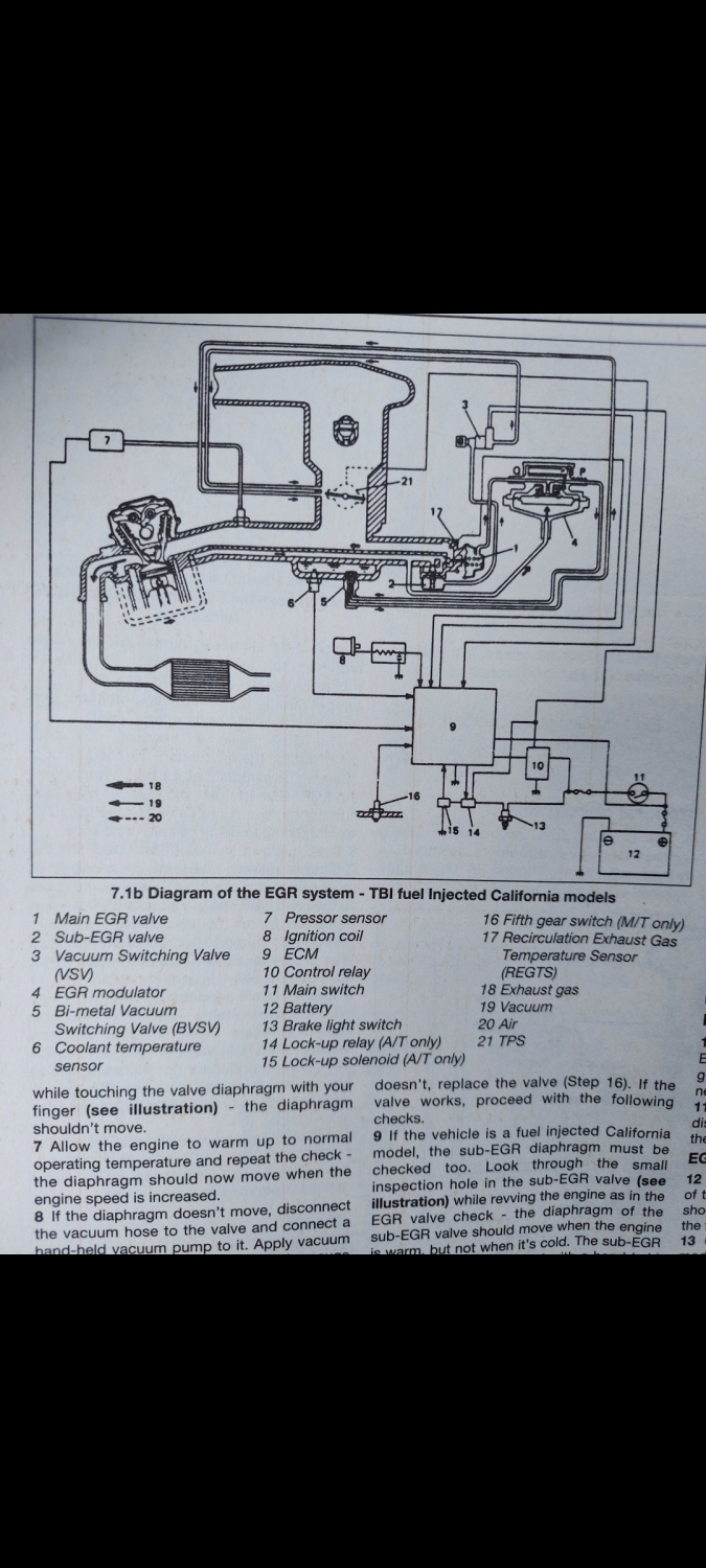

Poprosim nema niekto na suzuki samurai schcemu zapojenia podtlakov je to 1.3 i 89 je to elektricky karburator riadeny ma aj lambdasondu ak ma niekto poslite vemi mi to pomoze sam od seba si prida a ide na plny plyn.dakujem.
jozef9
Příspěvky: 991
Příspěvek od jozef9 »
Toto si mal na mysli?
