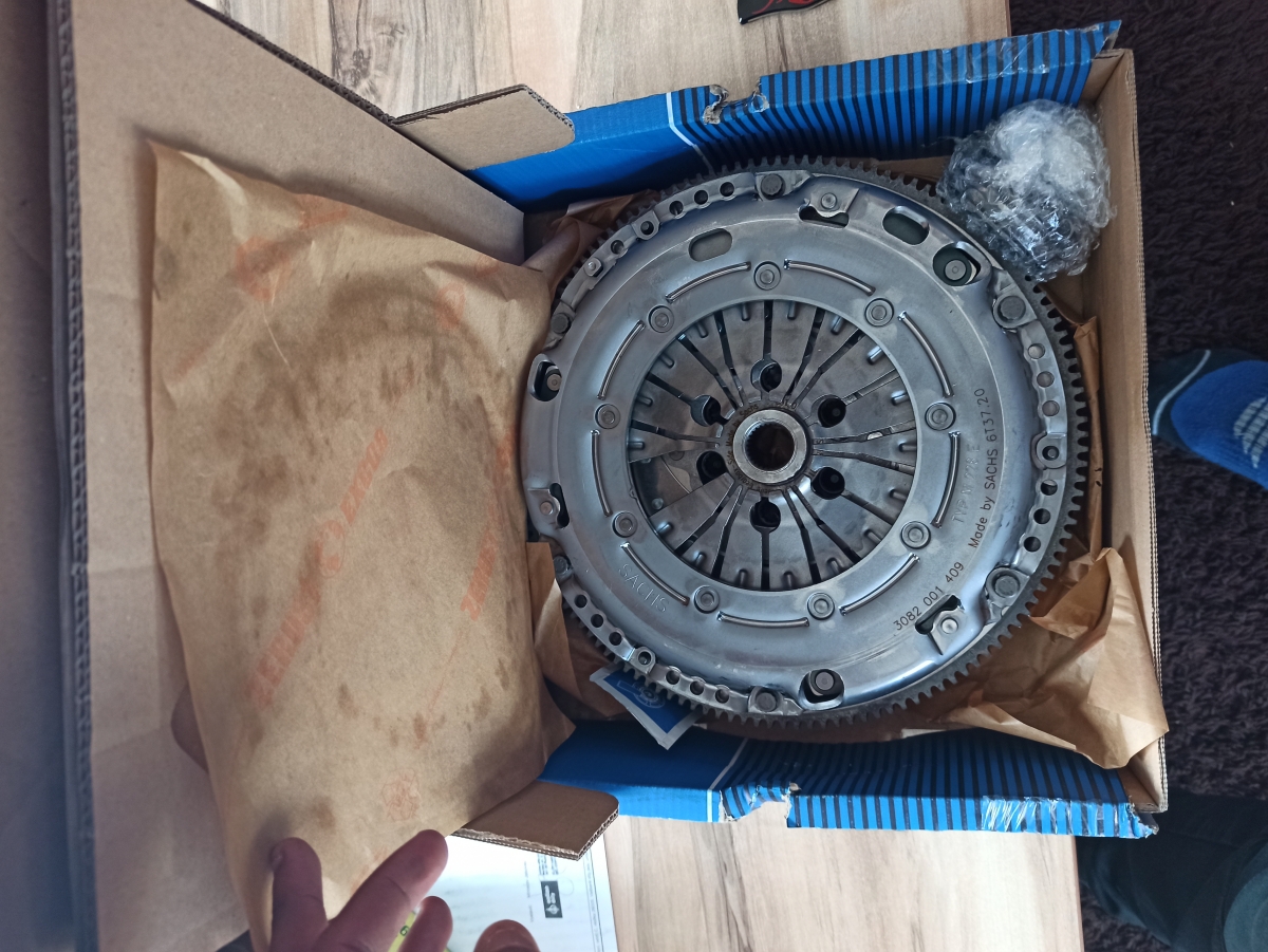

Vim, co jsem objednaval a vim, ze se jednalo podle popisu o dvouhmotu, proto take nechapu, jak mi muze mechanik neco takoveho rikat. Obrázek

dvouhmotu snad přeci lze poznat dírou po starteru takže asi kontrola dírou na starteru pomalu točit motorem klíčem za klikovku a myslím že budeš schopen nalézt i to číslo dílu co máš na foto.
pokud jde špatně řadit nastavit správně řazení .....

Jak ti tu už někdo radil, koukni se přes starter jestli je tam nová dvouhmota, tak to zase zavři a vesele jezdi a dál neřeš. Pokud tam bude něco co si nedodal tak na něj vlítni.

Objednal jsi dvouhmotu,to poznáš snadno už podle toho že je lamela neodpružená
Pokud ale nadále panuje toto podezření a nedůvěra,nechej si vyndat fakt onen startér a nejlíp si vem někoho kdo se v tom vyzná a nebo si rovnou nechej vyndat převodovku, u toho GV to není na dlouho s tím že mu práci zaplatíš kdyžtak, pokud se do toho bez problémů pustí za tvé účasti,má svědomí čisté a mohl bys ještě dostat trubkou přes záda tak to s tou příjemností jak zmiňuješ nepřeháněj :roll:
