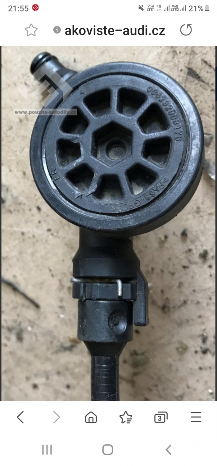

Na vedení ke spojce je nějaký plastový regulátor tlaku a pak samozřejmě spojkovy valec u pedálu,dají se tyto dvě věci nějak vyzkoušet?
Nebo je tam ještě něco co by mohlo dělat tento problém?

Objednal jsem celou sadu včetně dvouhmoty od Sachsu, jen mě zajímá spíš vedení od pedalu k převodovce..... jestli je tam něco kde se může ztratit tlak a nedovystavi to spojku

prosimtě napiš mi číslo toho přetlakového ventilu, a kam ten přetlak uniká, to teče na zem nebo do nádobky?

Tohle mě zajímá, je to součástí hadicové vedení a melo by to nějak řešit přetlak, číslo dilu je 1K1721480B

já myslím že je to násobič tlaku aby šel pedál pěkně lehce, v tom ale problém nebude,myslím si že i když spojka vypadala dobře,bude po ní

Je tam obyčejná spojka vse origo Sachs, dali jsme tam také Sachse, komplet sadu s dvouhmotou a teď klasika pereme se s odvzdušněňím, je na to nějaký fígl,nebo né?
Ten odvzdušňovák kdyz se odjistí ,myslel jsem ze ma druhou polohu,ale tady né, vyletí až ke stropu 😀
,nevim na co tam je nálitek na hadičku, bud děláme něco blbě, nebo jsem z toho blázen.

Tak po boji je odvzdušněno,a vše maká perfektně. Na te staré spojce musel být nějaký problém v lozisku, ale kapalina z neho netekla, nebo něco co nebylo vidět na pritlačáku, jsem z toho blázen,ale hlavně že je vše v pohodě a je to z dílny pryč
