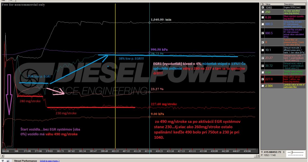

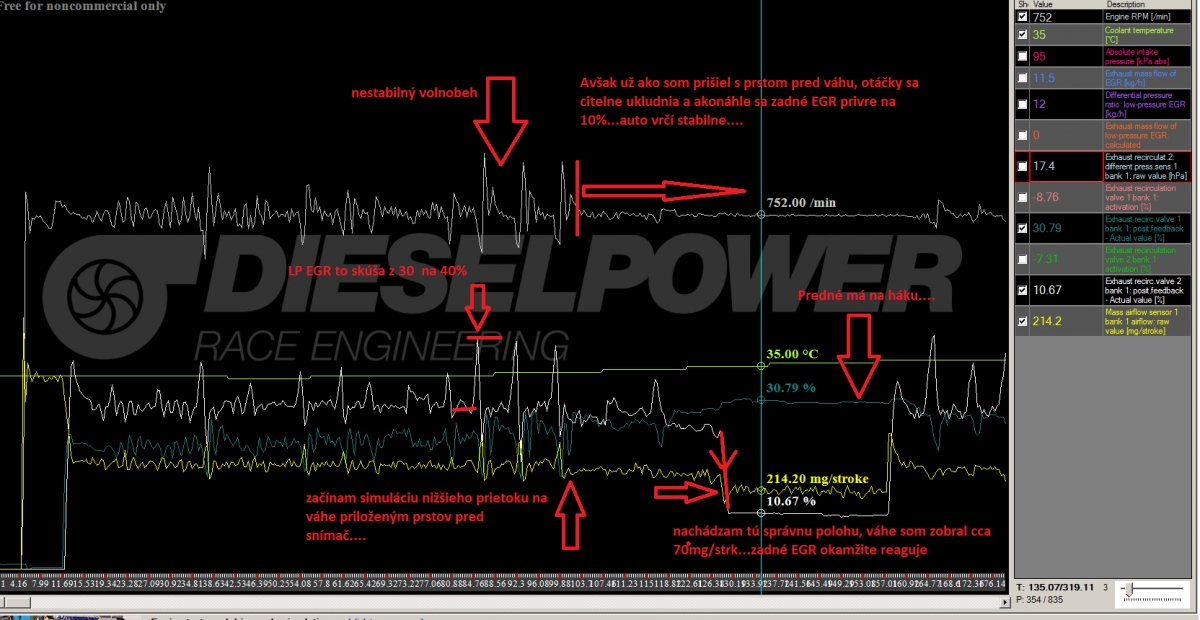

https://uloz.to/file/tlLVdUE12MH5/21-12-2020-studene-po-jazde-csv
sekunda: 85!
auto rozkolíše EGR systém, zadné LP egr sa štverá skoro k 40%, nasleduje pokles volnobežných otáčok..na čo ECU reaguje stiahnutím oboch EGR ventilov kedze vidi dusenie.....a toto sa opakuje dookola..

diff snimace posluchaju, teda ziadne nelogicke hodnoty tam nevidim...na kluci su 0 + - 2 mbar..... ale ci je pravda ak to ukazuje 50 mbar? 100 mbar? ako to kto odmera ...
bude rovnake auto na testy...dufam ze sa niekam pohneme...otazka moja je ci to auto ma vrcat s takym % egr alebo nie?
ci je problem v motore..ci v jeho riadeni..
