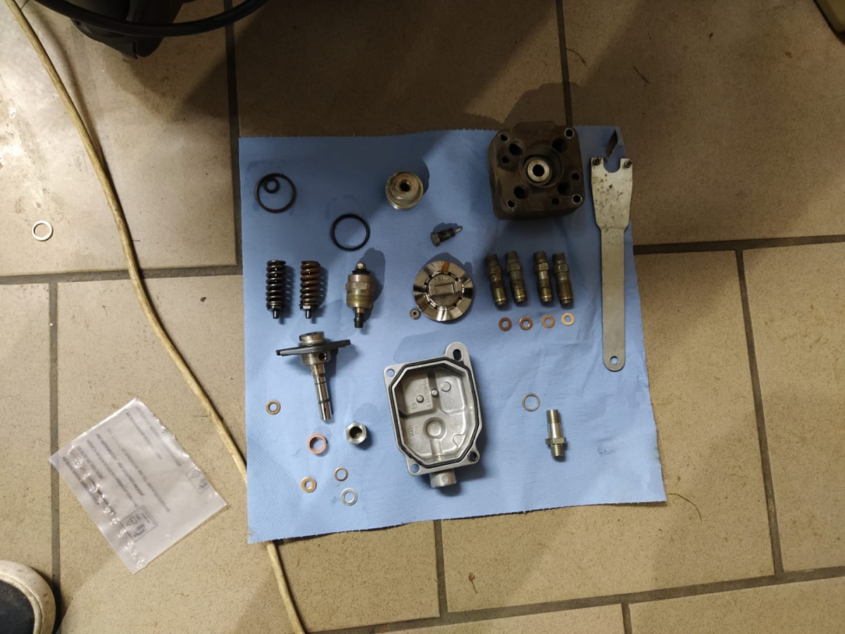

čerpadlo je kompletně vyčištěný, přetěsněný originál sadou bosch. Poškození jsem se nějak nevšiml
Obrázek[/img]
