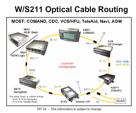

ono je to taky kruh na komponente je vstup optiky a vystup, vlastne musi byt uzavrety inak na radiu nabehne logo a vypne sa....ono tych jednotiek ma MB viac, radio, menic, telefon, zosilovac atd....zalezi od vybavy...tu je obrazok ako to nejako cele funguje, dost piplacka hladat co je problem

neviem ci ti ta smycka pomoze, je to jednoduche musis menič obist a spojit radio s dalsim komponentom v retazci, vola sa to ring lebo to je uzavrety kruh, pokial mas prerusene opticke droty tak to nespojis tou prepojkou/ ta sluzi na vyradenie komponentu vlastne spojis ten konektor na opt. kabloch, prepojis vstup/vystup a poskodeny komponent, alebo nefunkcny obides......pokial su ale optiky odstrihnute tak je to problem.Pre harman mas iba optiku, tam ti to hrat inak nebude, musel by si tahat kable do dvernych repro ako pri klasickom radiu, nehral by subwoofer, proste cela kvalitna muzika Harman
podla mna by to bolo najlepsie najst kde je co prerusene, poskodene a najst nahradne riesenie bud vymenit opticke kable napr. niecim takymto https://www.carsystems.eu/most-lwl-fibe ... d3633.html

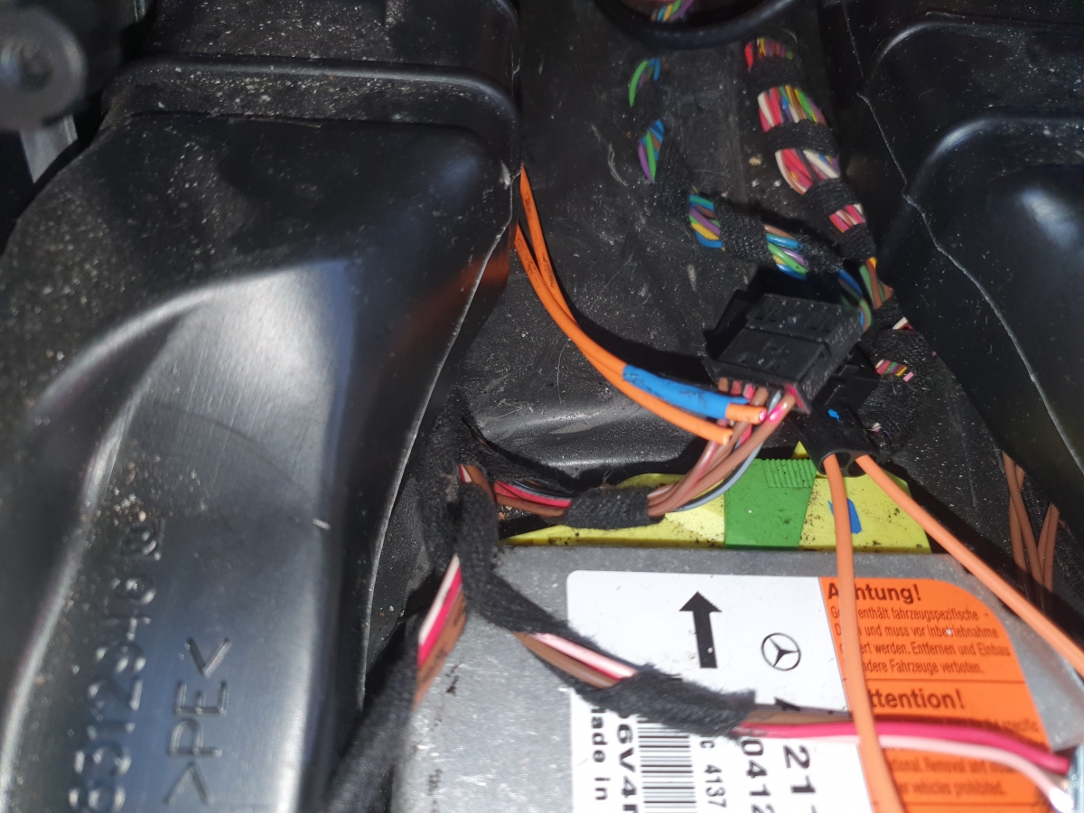

Tak sem se k tomu konecne zase dostal tak pridavam foto ale ten android radio tam fakt asi nebudeObrázek
Na druhem obrazku jde videt ta prerusena optika

obavam sa ze po tom co to takto sprasil sa to bude zle hladat a este horsie opravovat, ale musis to cele preliezt a tie komponenty pospajat, ked zapnes radio vidis na konci tych odstrihnutych optik cervene svietenie?
Napsal: 22 úno 2021, 07:17
od Jenik 328
Jo sviti to cervene je to trosku videt i na te fotce
Napsal: 22 úno 2021, 16:15
od dream7000
ano jasne vidiet to, musis ten poskodeny kabel vymenit za iny, ale musis najst ktory komponent je zapojeny a od ktoreho to je odstrihnute.....ten kruh musis uzavriet, iank to nepojde
Napsal: 22 úno 2021, 17:40
od JozefC
Nič netreba meniť. Buď máš známenho, ktorý sa týmto zaoberá a opraví ti to, napr. ľudia od internetu a vedení, alebo si kúp optickú rýchlospojku. Ak optiku uzavrieš - spojíš obe konce , tak nabehne zvyšok systému. Na to je presne tá slučka, ktorú si kúpil, resp. rýchlospojka o ktorej píšem. Obvod prerušený nie je, ak jedna optika svieti. Budeš mať problém len pri meniči podľa mňa. Tieto problémy som riešil bežne X rokov dozadu na bavorákoch. Tam už je komunikácia po optike dávno.
Napsal: 22 úno 2021, 18:11
od dream7000
...ak ma niekoho co to vie spojit bude to ok, ak nie vymenit, alebo prehodit kabel co som dal napr. odkaz, alebo kupit na vrakaci, ten menic moze fungovat v pohode.
