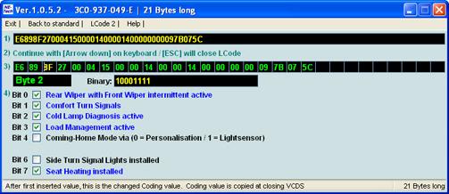

takto x seat heating installed

3C8 937 049 E (3C8937049E) – 30 Byte – Highend
30bytovu . .

v BSG si najdes byte kde bude zodpovedajuci bit seat heating installed, zaskrtnes a das zmenený kod, a ulozit kodovanie

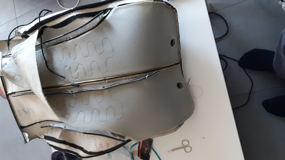

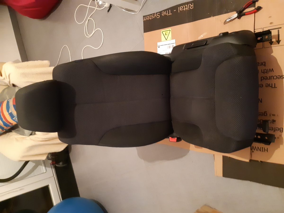

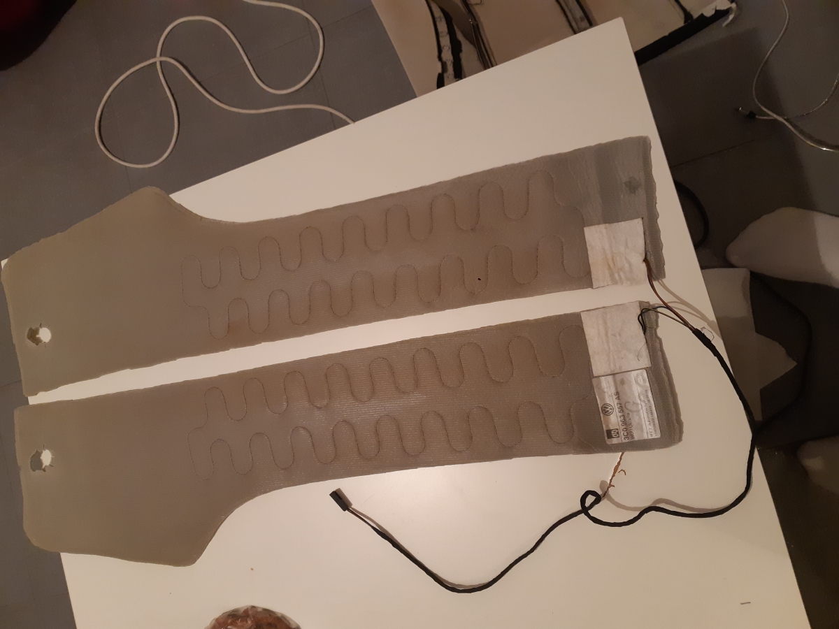

kabelaz potahana..cakam na pin do poistkoveho puzdra..kabelaz potahana s origo konektormy a vyvodmi..doletovana kabelaz o zachovanych primeroch... sedacky mam...soferovu som preskladal...vydrety potah pri lakti..presil som decku do povodneho potahu z bez vyhrevu ..prehodil na sedacku vyhrievanu s RJ a kabelazov a uvidime
