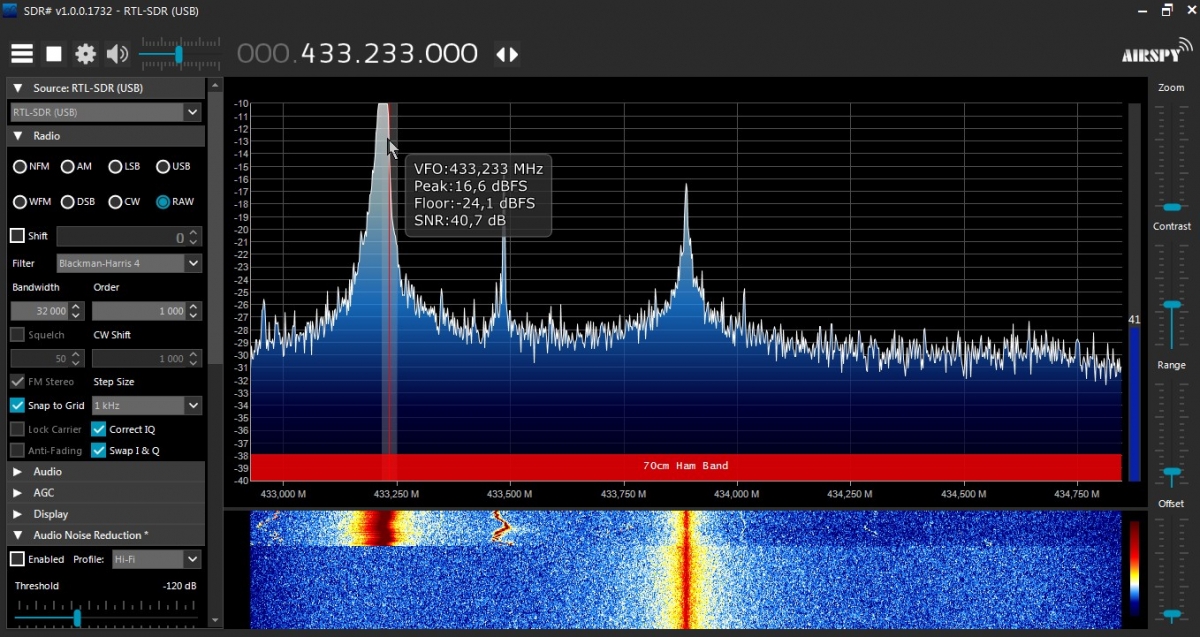

Dobrý deň kľuč tvaru vajíčko je často problémom .
príklad --- >> ukazuje na vyššie harmonické
