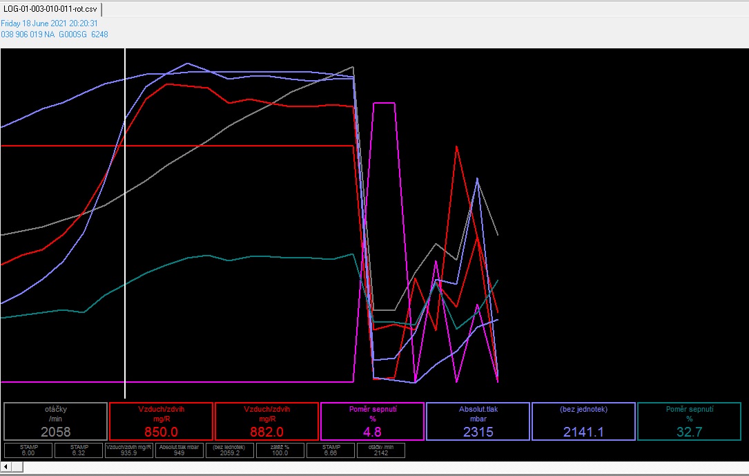

zdravím, mám prolbém se sharanem, poslední dobou špatně tahá odspodu,přibližně do 1900 ot/min je to mrtvý a když zaonu klimu tak je úplnej konec, ale kolem 2000 ot/min to už trhá asfalt.
Všechny podtlakový hadičky jsem zkontroloval a nikde nic, zkoušel jsem jak funguje baňka u turba a když nastartuju tak se normálně zasune na doraz a drží. Udělal jsem LOG za jizdy , na 3 do kopce od 1500 ot/min cca do 3000 ot/min ale moc tomu nerozumím protože u tech 1500-1800 ot/min jsou všechny aktualní hodnoty o dost menši než požadovaný. Hlavně váha vzduchu pořád požaduje 850 , to je v pořádku ?
Sharan 96kw ASZ najeto 345000
tady log https://uloz.to/file/cR9uKNR7p1jh/log-png#

Vačka v pohodě nevypadá, minimálně ta výfuková na 4tým co je z toho videa vidět ...
Nechápu, když máš diagnostiku a na ulozto umis nahrávat, proč tam ukládáš prinstcreen z prohlížeče logu nebo ta videa, místo abys tam uložil samotný log, který bude dostatečně dlouhý a udělaný tak jak má být ...
Bodejď by to nebylo do 2000ot mrtvý, na váze není požadavek, tak to nedostává naftu. Proč to turbo nedává je otázka s mnoha možnými odpovědmi ...
