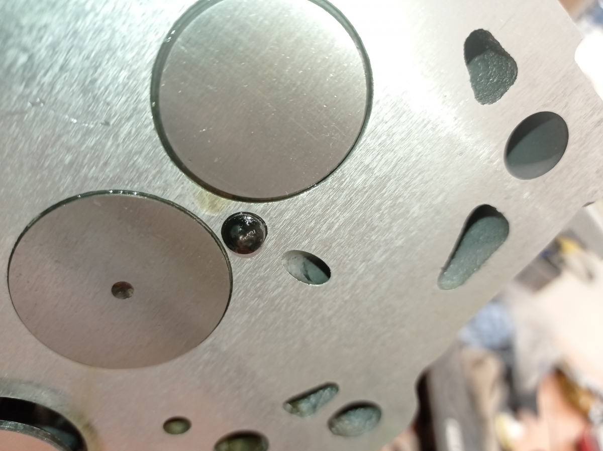

favo
blázen
Příspěvky: 2759
Příspěvek od favo »
Těm mím vstřikům se tam taky moc nechtělo, ale zapřel jsem se dlaní a zkusil jako by kroužit a tlačit a nakonec zapadly kam měly.
Jen si zkontroluj ve vložce ty vyvrtaný otvory, stalo se mi že nebyly řádně odjehleny a trčely z nich otřepy, to by mohl být taky problém když ty otřepy střihneš a dostanou se mezi ventil a vložku.
T-ROC 2.0 TSI 4Motion
Golf IV 1.9 TDi ASZ

domza
Příspěvky: 7
Registrován: 20 čer 2021, 09:40
Bydliště: Vyškov
Příspěvek od domza »
favo píše:Těm mím vstřikům se tam taky moc nechtělo, ale zapřel jsem se dlaní a zkusil jako by kroužit a tlačit a nakonec zapadly kam měly.
Bingo. Poslední dobou mám jakési štěstí na nekvalitně odvedené práce..
Samozřejmě gumky řízlé. Člověk aby zkoumal všechno do posledního detailu, jestli někdo odvedl svoji práci (wallbash)

Pája 19 píše:Prozradíš teda, kdo to vložkoval?
Hele poptával jsem hlavu express s dovozem do Brna a dostal jsem číslo na borce někde nad Svitama - a co se teď dívám na internetu, tak na 95% to dělá tenhle https://www.sbazar.cz/GMautodily/detail ... o-renovaci
Několik NEGATIV - postačí fotka ( všechno zapatlané tou stříbřenkou - šachta na žhavičky, vnitřek chladících prostor hlavy! ( paráda, nastartuju to a můžu měnit chladičku, nebo co jsem to profukoval tak z toho létaly šupinky barvy.. A v neposlední řadě - nevím jestli je to v ČR praxe, na SK ne - "zapuštění" ventilů tím, že je také stáhnu o nějakou desetinu..
Tak doufám, že to jsou jenom estetické záležitosti a že mi třeba za 10tkm neupadne ventil. Prej od něj bere dost lidí hlavy.
Příspěvky: 20327
Počkej to jako dělal brus aniž by vyndal ventily jo... Tak tomu říkám odborník (LOL)
domza
Příspěvky: 7
Bydliště: Vyškov
roman1648 píše:Počkej to jako dělal brus aniž by vyndal ventily jo... Tak tomu říkám odborník (LOL)
vytáhl - bral jsem na 1. generaci PD kde ventily přesahují o cca 0.7mm, ale pořád se mi to nelíbí, že to co vzal na hlavě, vzal potom i na ventilech, místo aby je zapustil.

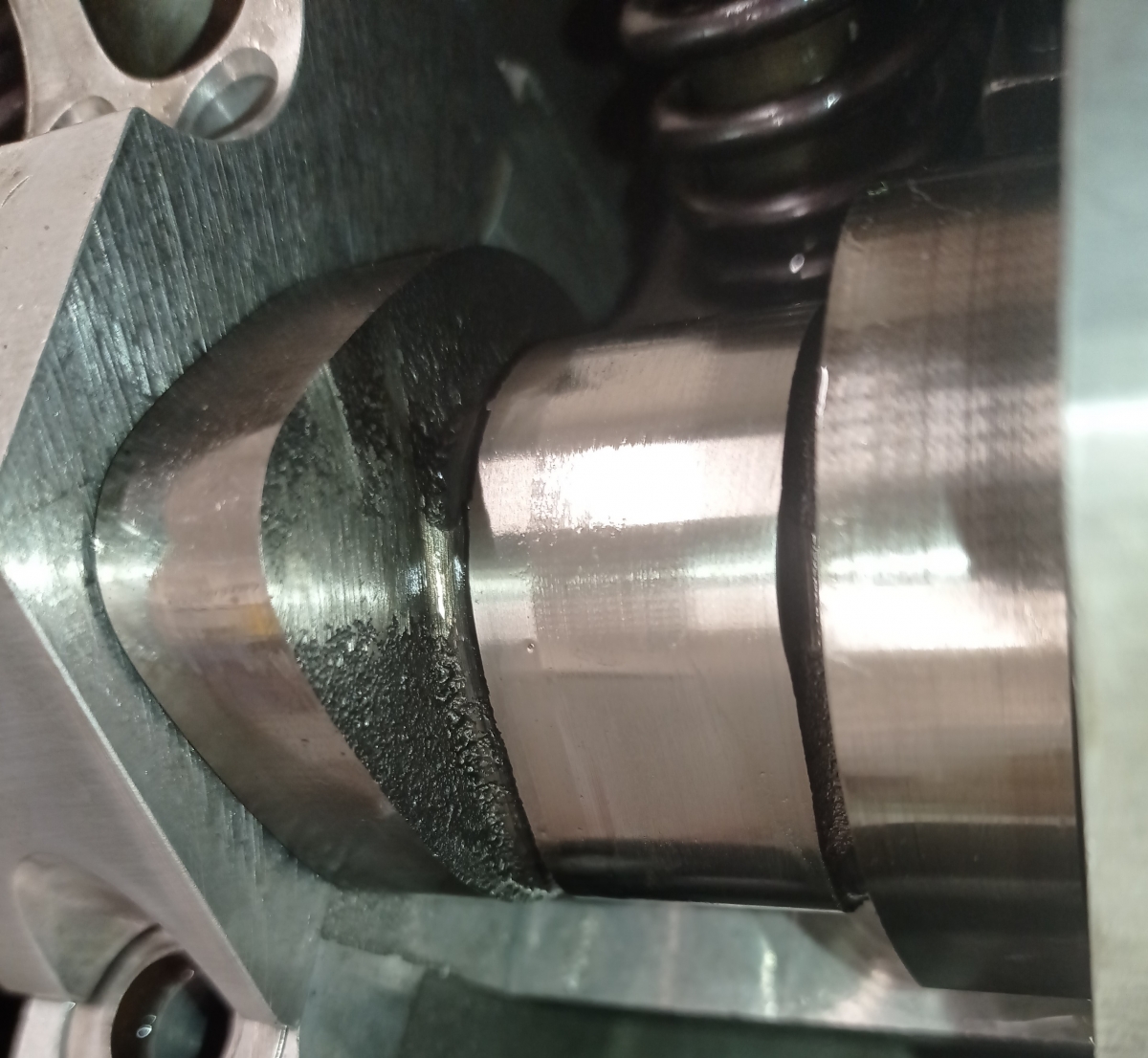

Borci ať nezakládám nové téma.
Moje další neštěstí na světe - trošku jsem to potentoval a dal jsem tam původní vačku - ale teď čtu internet a všechny origo vačky do 1.9tdi pd jsou z oceli( a já si říkal, že ta moje vypadá nějak až moc pěkně, až fakt moc pěkně) - na fotce je litina že ?
Jaká reálná nevýhoda je oproti oceli ? Tvrdosti apod. mě moc netrápí, mě zajímá reálná výhoda/nevýhoda - dal bych tam ocel, ale zítra motor musí je( ve čtvrtek jedem na dovolenou) - pokud tam není zásadní rozdíl a že nevydrží půl milionu ale jenom 200 tisíc je v případě stáří auta už jedno :D
Příspěvky: 14447
Kdysi jsem dával do taxi Touranu litinovou EngineTeam a makala několik let,
možná mi přišlo, že byl takový línější spodek, ale tohle bylo jenom 66kw a ještě takové, že se moc do údržby neinvestovalo.
Spíše mě znepokoují ty přechody mez broušenou plochou vačky a bokem co je jenom hrubý odlitek z formy občas opracovaný, tam by mělo být zkosení ;)
