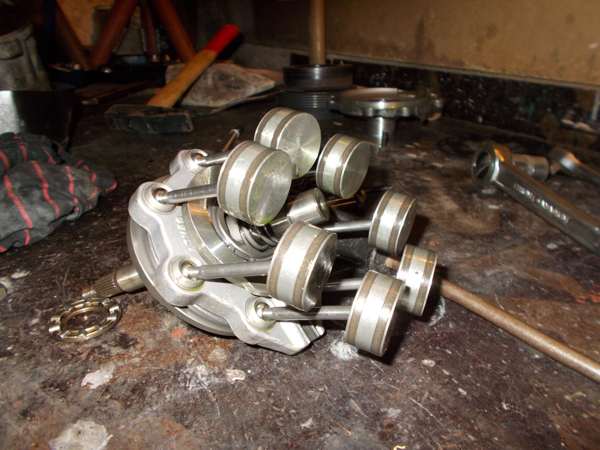

předpokládám že netlačí , vyhodit komresor kvůli spojce je nesmysl , nízký tlaky to mívá běžně , ty pístní kroužky jsou takový plastový , tady je fotka , je to rotační sedmipístek Obrázek
climakomresor
