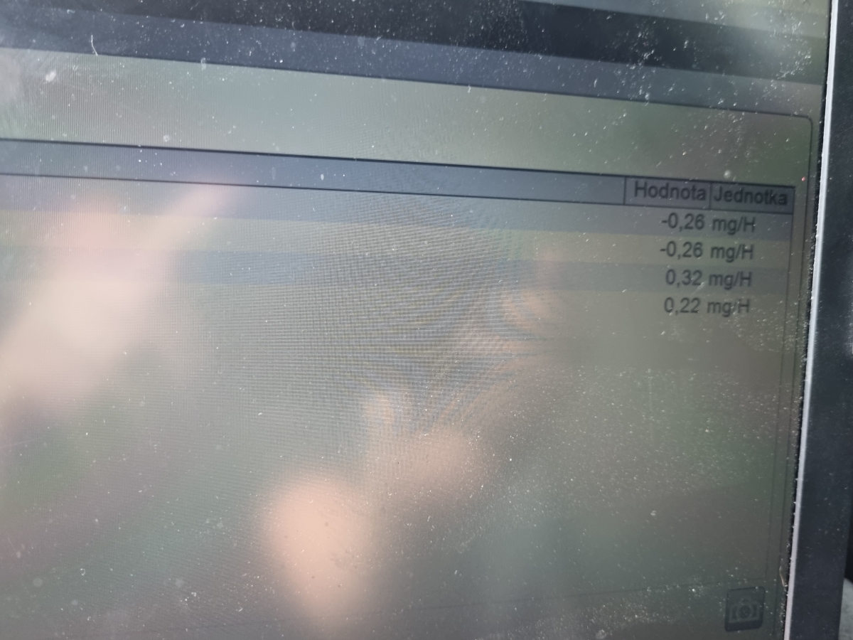

Uz sem je měl venku a vše ok,mám strach ze ty dosedaci plochy co jsou na spodku hlavy sou takové rozmackane,ale před tím než sem do toho začal vrtat to nedělalo.zkusim zitra nafotit korekce jestli z toho nepůjde něco poznat.

Obrázek .posílám foto korekci mám ale bohužel jen delphi. (LOL)
