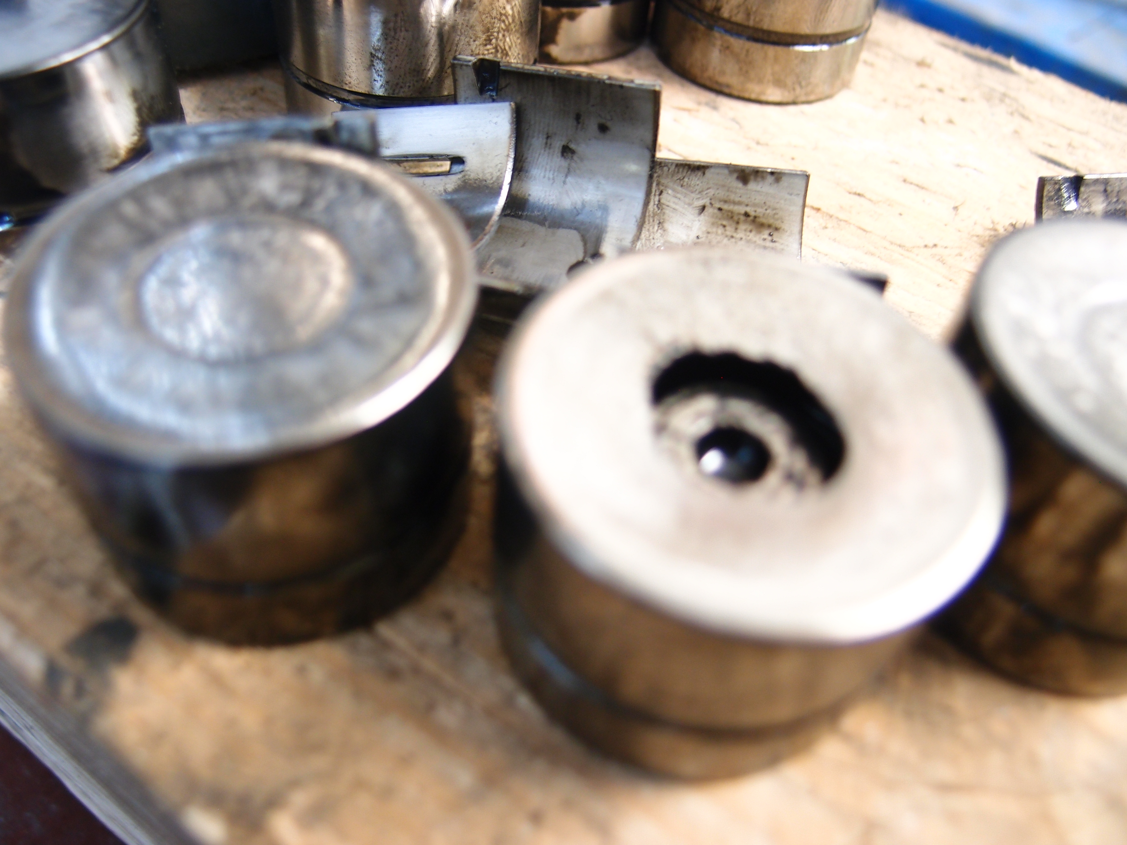

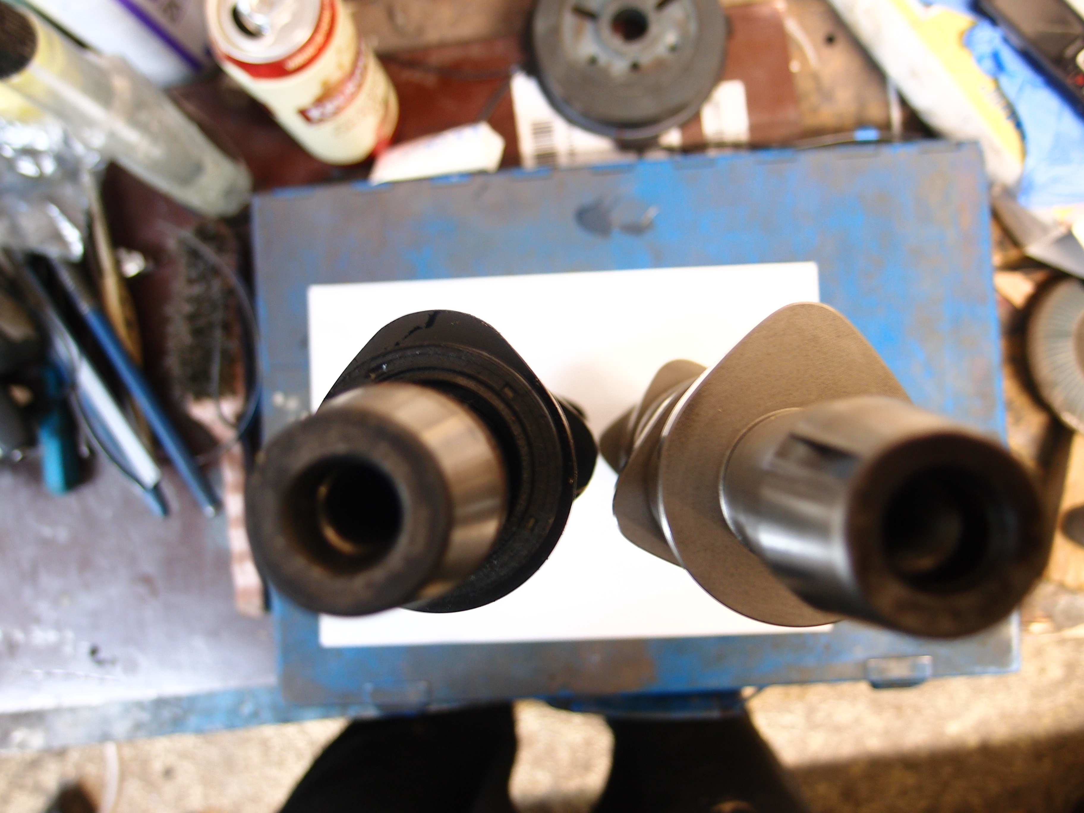

Tak dnes som to otvoril palce vačky zodrate cca o 1mm a preražene hydra(zaujmalo ma prečo takto končia tie motori vznika tam suche trenie alebo ?... čiže čo treba na opravu : VAčka je to BLS 77kw s DPF( čiže myslim že tam je ina vačka kvoli DPF znami raz to robil a zaslali mu vačku na bez dpf-kovu verziu a robil to podruhe :roll: , čiže ak by ste prosim niekto vedeli čislo kod alebo včom sa lišia a viem si ich overit. zvdvihatka po čom siahnut INA ? bude dobra ? ) Videl som ešte tu na DP fore že to niekde vytlača "zatky" oleja a straca sa tlak rad by som to všetko prekontroloval a napravil.. Dakujem za postrehy a tipy čo ešte pozret. Nechce mi pridat obrazok zase si zvykat na novinky ....ach jaj

Vačka 038 109 101 AH / INA 428 0159 10
Hydra 038 109 309 A / INA 420 0209 10
Šály vačky origo 038 103 673 A ( sada 300,- )
Z boku těch hřídelí co na nich drží vahadla jsou takový záslepečky , průměr řekněme 5-6mm, podívat se jestli nejsou vypadený nebo povyjetý,pokud ano,zavařit
Pak už jen používat správný olej a často měnit,víc pro to neuděláš ;)

Vdaka ti velmi pekne, lepšie som si to nemohol ani priat popisane :) :)

Tak všetko sa objednalo podla kodov a dnes poskladane motor si ševeli aj ked je to nehorazne ta TDI PD zvuk klepotavy ale už tiche voči tomu pred tym a celkom na tych 77kw a 4x4 už aj zatahne :)
