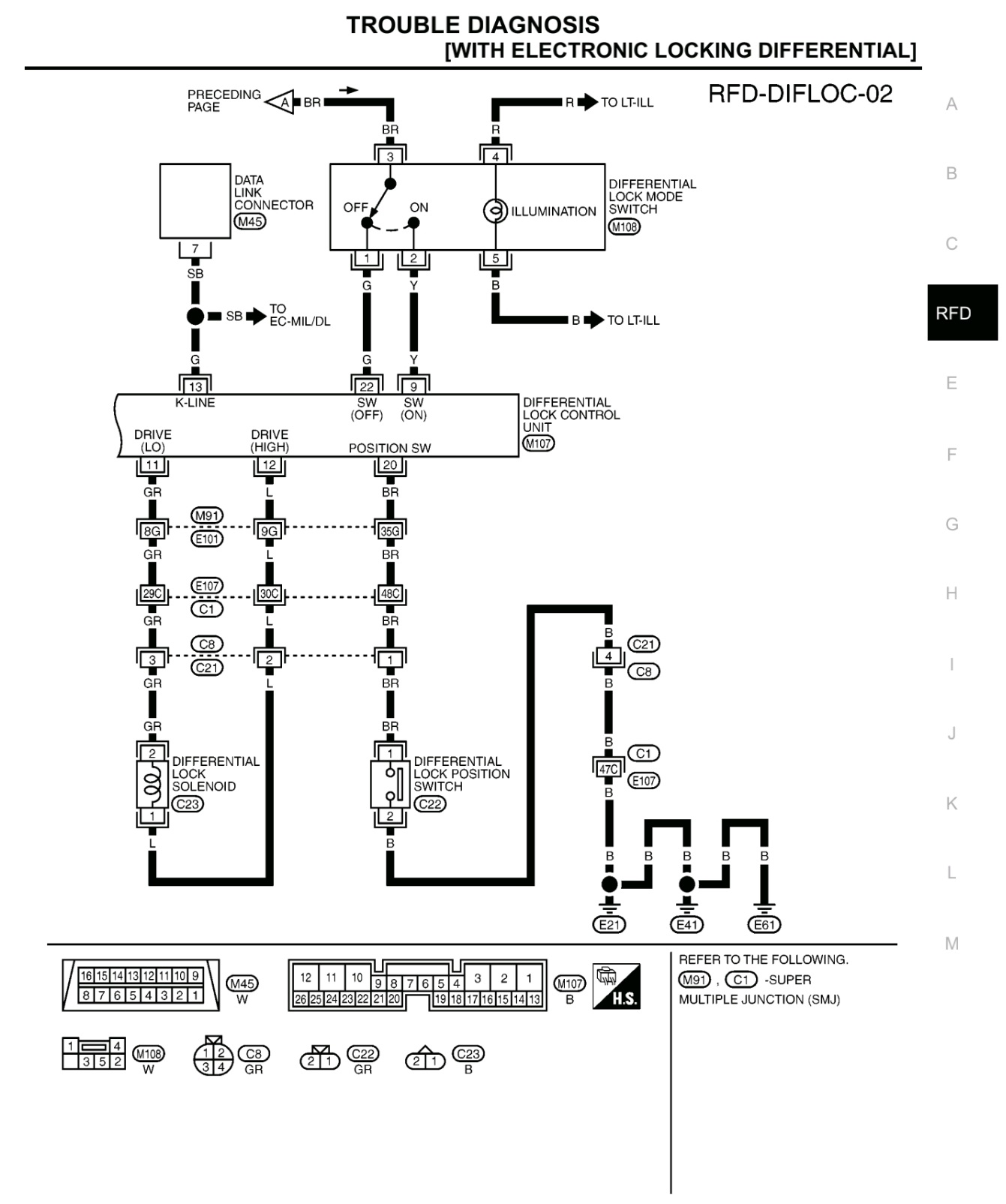

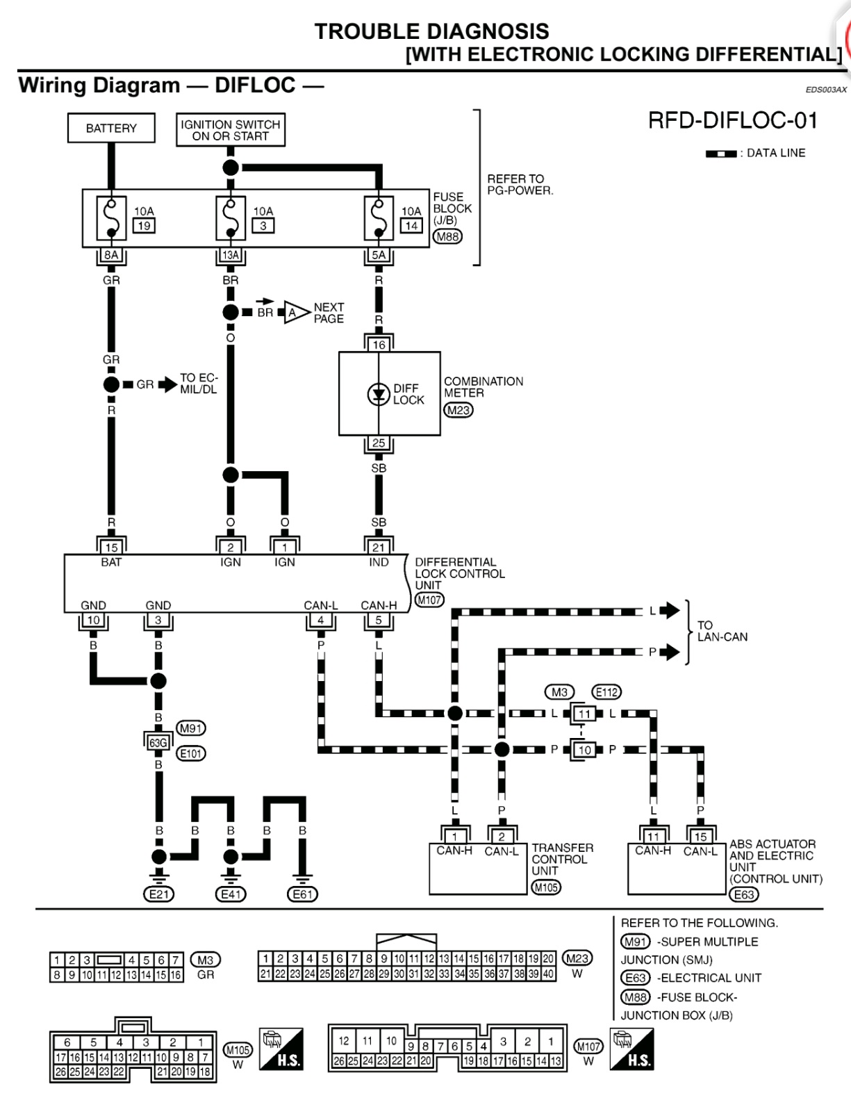

Chlapi nemáte někdo prosím schémata na navaru d40 r.v.2011. Řeším problém s uzávěrkou zadního diferenciálu. Spojka v diferenciálu funguje. Na budikach se symbol rozbliká, ale spojka nesepne. Potřeboval bych pojistky a schémata vedení. Moc by mi to pomohlo.

Stačí toto?
