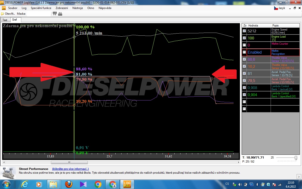

mám problém a to, že pokud přeřazuji,nebo spíše pokud ve městě přidávám a ubírám bez přeřazení auto mi poškubne nebo zacuká..není tam plynulá synchronizace. Dále už necuká ani v zátěži. Připadá mě to jako díra ve škrt.klapce ,ale nechci ji jen tak měnit bez jistoty. Je to nepříjemné zvláště pokud jste v koloně nebo jen pouštím a zase sešlápnu plyn. Pamět závad nic,ani když to dlouhodobě trápím... :bang:
Také jsou občas horší starty ,nepravidelně! Jakoby klapka neuměla nastavit starovací dávku...
Jediné co jsem postřehl ,že pokud vytočím auto do cca.5400ot.při jízdě v zátěži, jakoby začne vynechávat (a škube to s autem ) Někdy to přestane a vyleze to až k 6000tis/ Ot . a pak "je omezovač".
Udělal jsem log škrticí klapky a pedálu ,moc chytrý z toho nejsem ...můžete mě nasměrovat či poradit co ještě změřit ???
Log je udělaný prudká akcelerace na dvojku až k problémovým otáčkám ,pak dochází k pulzujícímu škubání ...

zkus vyloučit pedál spojky a pedál brzdy najdeš ho v bloku měřených hodnot nevím v kterém poli, je tam brzdový pedál sešláplý nebo puštěný, šlápni zkus jestli pedály řj motoru vnímá

co benzínová pumpa maká jak má? to vypadá na mechanickou závadu.
