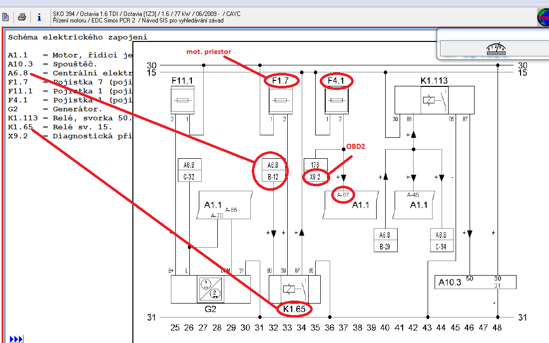

Pozri, či nájdeš tieto napájania na ecu. Pozor, je to háklivá jednotka (PCR2.1).

Tak jsem, se k tomu dostal konečně, je to zapeklite, měřil jsem to podle toho pinoutu, kostra pin 1 je, to hlavní plus na pinu 5 nula, ten další pin 87 tam namerim tak 8v a ten další 92 má 12v...
Hlavni plus do eboxu je silný červenozeleny drát, prozvonim ho ale ten plus z eboxu do jednotky prostě nejde, relé nové, beze změny..
Může ta krabice být po smrti??

Kuchnul jsem původní relé a když ho manuálně spojím tak to pustí hlavní plus na počítač a po otočení klíčku to startuje ( točí ale nechytne ), žhavení neproblikne
Kabeláž je OK, už to mám celý rozpletený, pořád je mi divný že na ten jeden pin jde z eboxu ( pojistkovnice v motorovém prostoru )nějakých 7,3V - proč zrovna tahle hodnota? nemůže ten ebox být fakt po smrti ? Proč nejde spínací impuls na relátko taky nevím
V té eletrice trochu plavu,dokážu změřit odkud kam,ale možná mi unikají některé souvislosti...nevím

Podľa schémy ide na pin 87 z poistky č.1 a taktiež by si mal namerať aj v OBD2 pin č.16 tých 8V. Pozri tú poistku 1, koľko tam nameriaš po zapnutí zapalovania.
