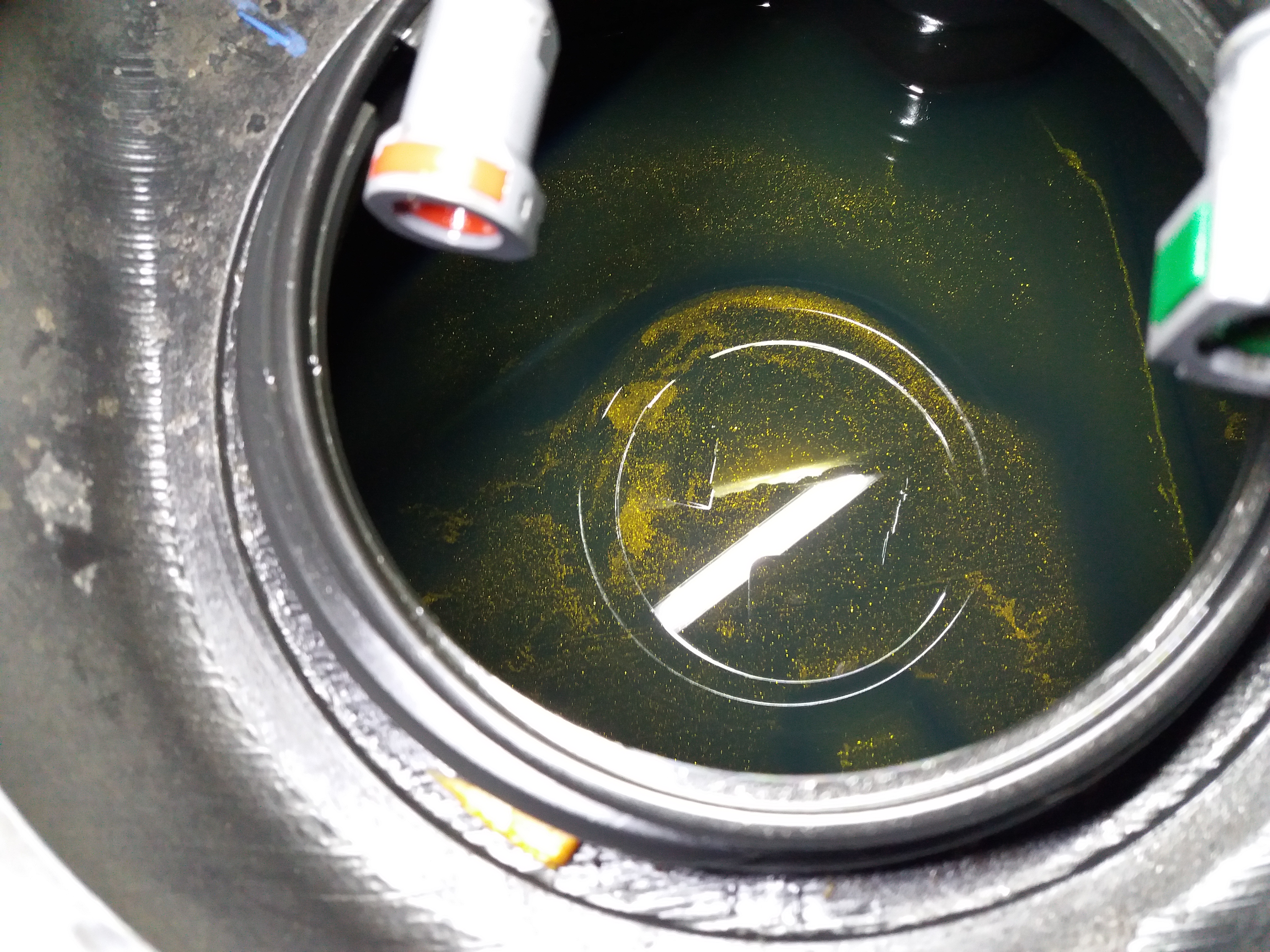

Neviete niekto či na suzuki jimny r.v2005 je v karoserii zvrchu kontrolny otvor aby sa dostalo do palivovej nádrže majitel tady má vyrobenu akusi drevenu podlahu než to rozeberu tak zistím že zvrchu nič nieje a musí nádrž dole.

bohužel nemá kontrol dekl kardan dole a nádrž ven

Proc si ji vyndaval?

od ROMEK

JJ 1,5ddis renault motor čerpadlo bylo KO tak že sa nedalo ani repasovat. Išli nove vstriky čerpadlo palivove hadice čistený vysokotlak atd.

Platil nieco okolo 1800eur vstreky a cerpadlo funglovky.
