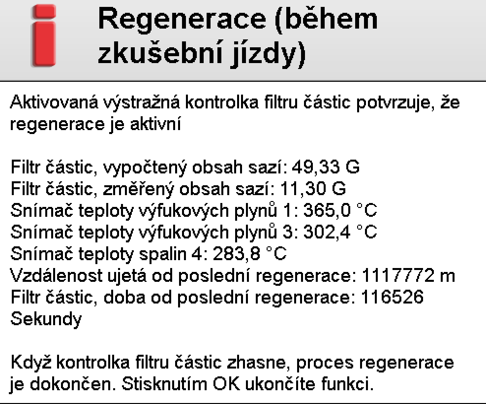

Kdyz spustim servisni regeneraci na miste, tak pise, ze bezi, ale otacky se nezvysuji a regenerace ve skutecnosti neprobehne. Pri spusteni regenerace behem jizdy, diag pise, ze probiha, ale ve skutecnosti neprobehne.
Je nutno filtr demontovat a nechat vycistit nebo spustim servisni regeneraci spatne?

od pasu plny dpf... jednotka si mysli ze je plny at je stav fyzicky jakykoliv a uz nedovoli spustit regeneraci.
bud novy dpf a nasledne vyresetovani stavu jednotky at vi ze ma novy dpf
nebo vycistit stary aspon vyfoukanim stlacenym vzduchem proti smeru a pak reset jednotky
nebo jen reset jednotkly jako ze mas novy a pak regenerace

0,21l odpovida tak 350-380tis km..
Zda se plny. Tech 10mbar. Pokud je kat ok a dpf neni deravy, tak nechat vycistit.
Pouze reset neni dle meho dobre reseni.

Pokud nebude KO nechat odborně vyčistit, dneska to umí fakt pěkně, zresetovat,projet a uvidí se
