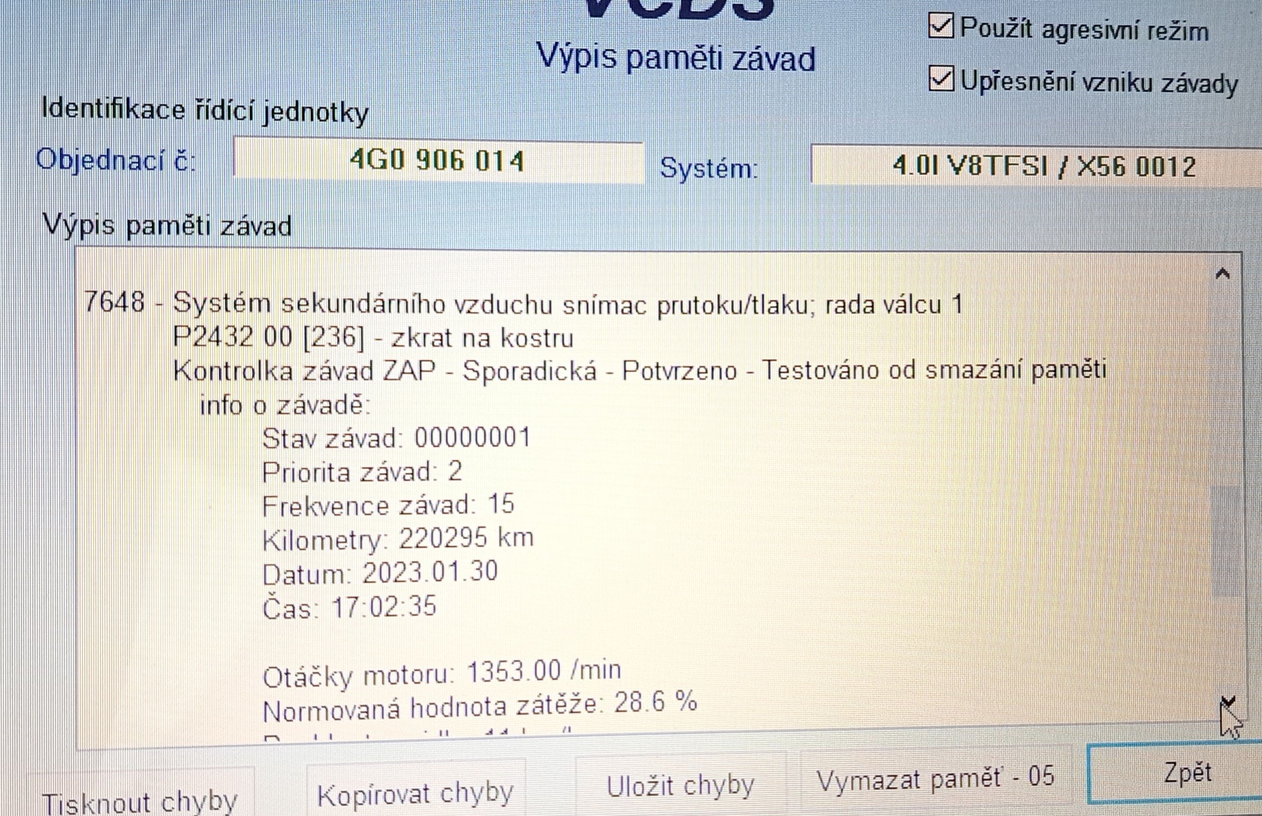

Ahojte ide má jebnut... Podpálim to... Poraďte prosím... Kde hľadať chybu... Môžem na tom zatiaľ jazdiť kým neprídem na chybu ? Ďakujem... A teraz k problému..
Po naštartovani auta a prejdení pár metrov zasvietil na mňa. Vrtuľník 🤣 (kontrolka motora) diagnostika vypísala chybu viď foto .. prosím pekne... Veľmi prosím, poraďte kde a čo hľadať a pozrieť...a možno sa aj niekto stretol s touto chybou...
Příspěvky: 34096
Re: Audi S6 c7 4.0 tfsi 309 kw
v motoru mas ventilato velikost asi 15 cm, jak nastartujes tak se ma tocit tak minutu dve, pokud se toci skontrojuj hadici, kdyz je ucpany kat ty po startu dupnes plny haice uleti https://youtu.be/runQo_hRRrs

Superb2.5TDI píše: 04 úno 2023, 21:23 Že čo ?
https://www.bing.com/ck/a?!&&p=279f7780 ... wMDE&ntb=1
že takový blbákov bys tam měl mít, odpojit hadici a po studeném startu by z toho měl jít vzduch
