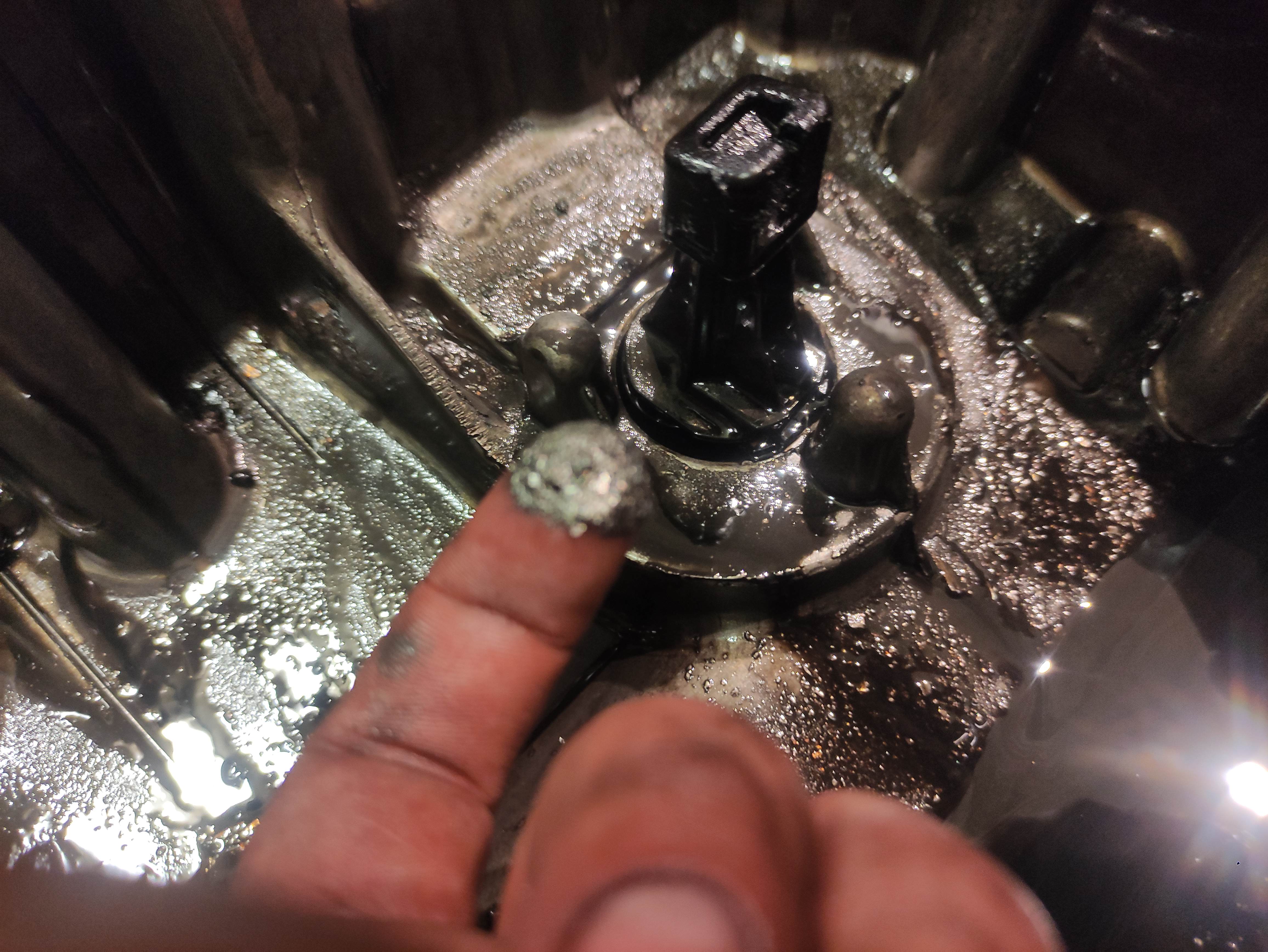

Chtěl bych se poradit. Motor CFHC 2.0tdi 16V začal poměrně výrazně tlouct, ani startovat se mu nechce a když už se mu to povede, jsou to takový rány že vás to donutí ho zase rychle vypnout. Na první pohled není problém ani nahoře, ani na spodku. Bude to chtít druhý a odbornější pohled. Ví někdo na co se zaměřit? Nějaká slabina? Dno olejové vany plné ocelového prášku viz foto.

Asi klika... kompozice

Ani nahoře ani na spodku jo ? :D to asi ne
Když už máš dole vanu, zhoď podkovy a máš jasno, za mě hvízdlé na klice...

Nač se zaměřit???? Noooo na všechny styčné plochy mazané olejem
