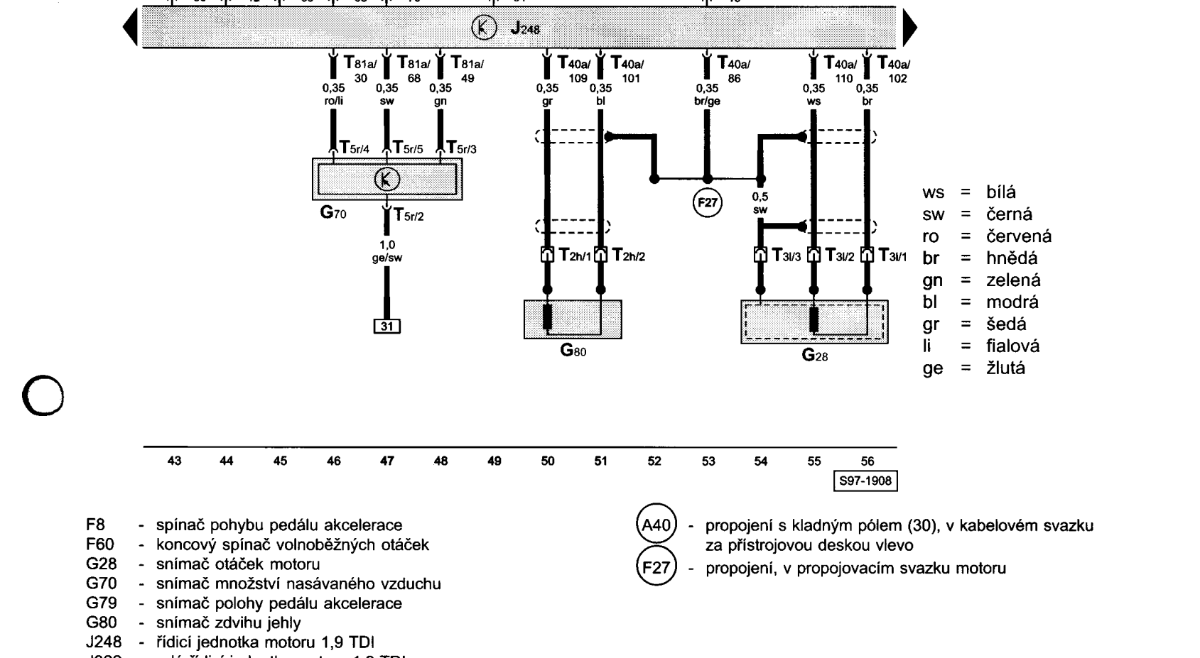

Ešte som sa na hodinku k tomu dostal, tak som kukol do schémy. V konektory pri olejovom filtri(smerom ku RJ) medzi 1 a 2 pin cca 100mV pri zapnutom zapalovaní.
Na konektore RJ smerom ku čidlu medzi 102 a 110 cca 1200ohm takže kábel vyzerá byť OK..
Tak asi tá riadiaca jednotka.. či mohlo by to byť aj niečo iné?

Pozri sa v scheme či nieje na spoločnej vetve napájania aj nejake ine čidlo a neskratuje ju
Re: ASV G28 -nový snímač ale motor zhasína na volnobehu
Podla schémy nie je tam nič.. ale ďakujem za tip.
