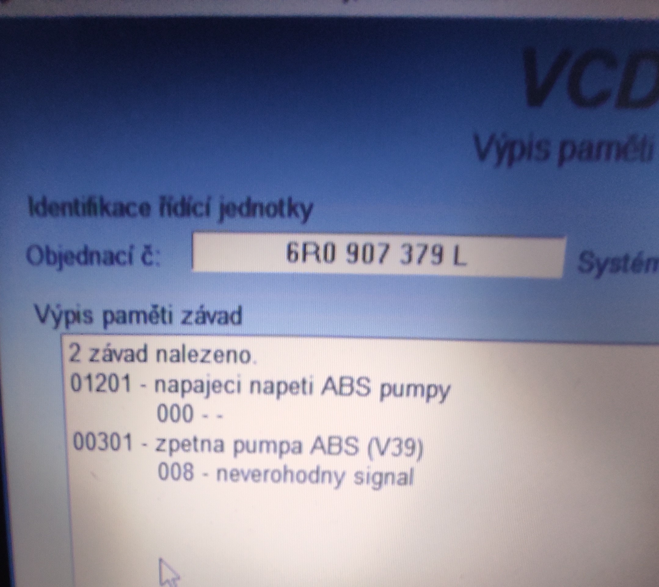

Kluci přijela ke mě známá s Roomstrem a že jí svítí porucha ASR, ABS a červený vykřičník
Závady dvě viz obrázek....myslel jsem klasika pojistky nad baterkou a rovnou je vyměnil...nebyly špatné, nicméně dal jsem nové, podotahoval všechny matky na nich a vymazal chyby...jenže po 50m jízdy se rozsvítily znovu kontrolky, tak jsem znova ymazal a rovnou zkusil akční členy...pumpa nevrčí....
jediné co jsem si všimnul, že kape voda z předního okna kolem plastů pod oknem přímo na kabeláž....zatím jsem to nerozbandážoval, jestli nejsou shnilé dráty.... byla tma a dělal jsem to před panelákem, ale ještě jsem zkontroloval ten velký štekr k pumpě a stříknul kontaktol, ale ten byl v pohodě
Brzdové kapaliny je dostatek a nic jiného podezřelého jsem neviděl....co myslíte? KO pumpa? Nebo nějaká jiná záludnost?

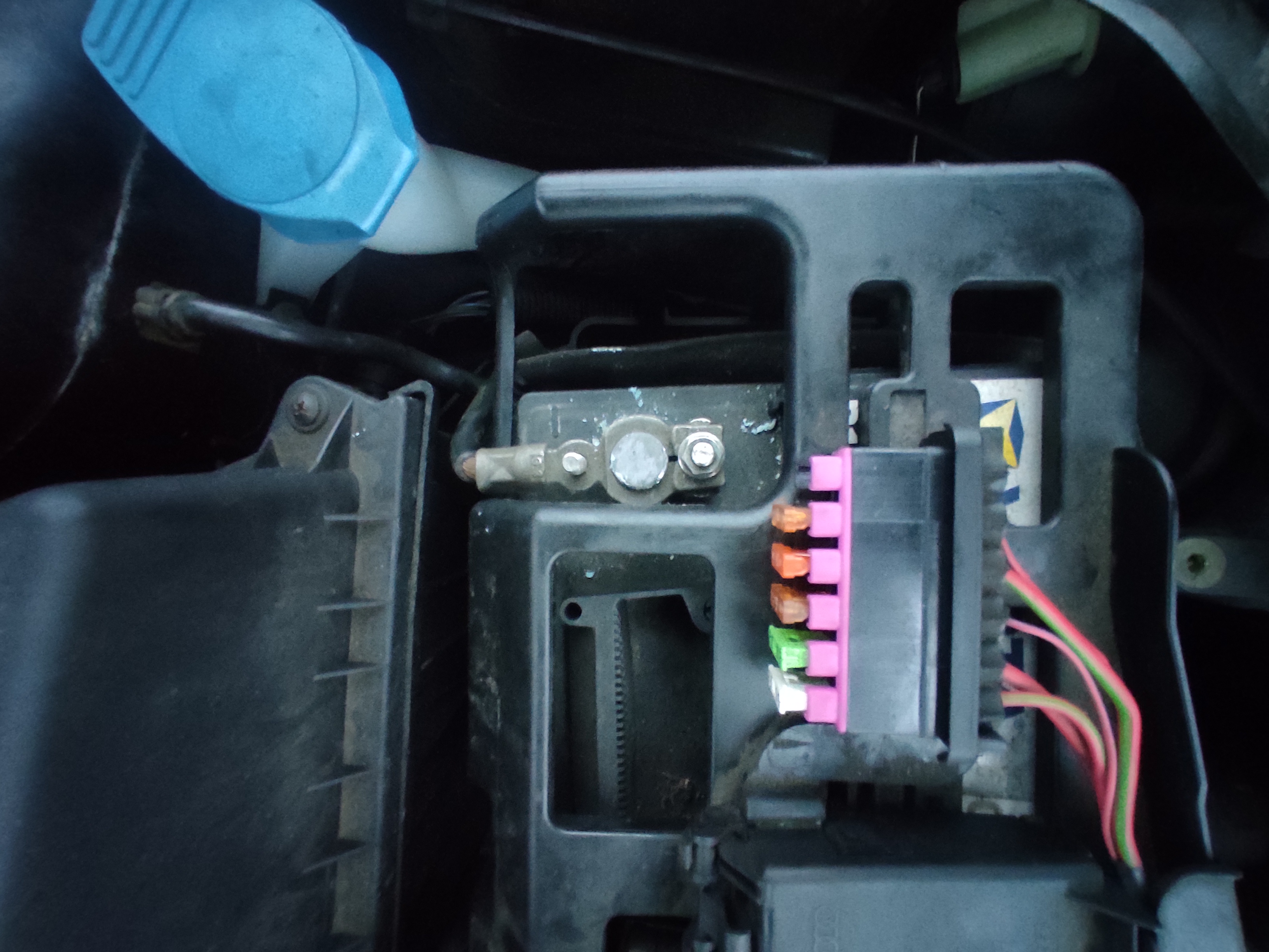

našel jsem to...problém je v tom pojistkovém spodku nad baterkou ...číslo dílu 5J0 937 548
Když to mačkám a jakoby s tím kroutím, tak žárovka na plusovém pinu u kostky bliká.....je tam nějaká mikroprasklina asi v tom pásku, co přivádí napětí na ty zástrčkové pojistky....setkal jste se s tím někdo?
5J0 937 548.jpg (1.8 MiB) Zobrazeno 2125 x
Příspěvky: 20327
Re: Roomster - porucha hydraulické pumpy ABS
Nesetkal ale hlavně že jsi to našel ;)
