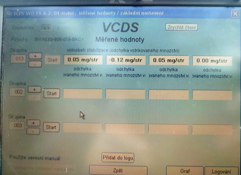

U nas mechanik to pripojil na diagnostiku a rikal ze vstriky jsou dobre, a ze to bude asi gumickama na vstrikach, ze by to chtelo pretesnit. Jeste to nebylo nikdy delane, ale po precteni tohoto vlakna si nejsem jisty jestli je to tim kdyz tam "Miselin4 " pise neco o snimacim krouzku. S diagnostiky mam jen jeden obrazek, tak ho tady davam, ostatni jsem si nevyfotil. Tak bych byl vdecny kdyby mne nekdo poradil cim by to mohlo byt. Auto jinak jede normalne, ma tah i silu, diagnostika zadnou zavadu nehlasi, olej se netraci, naftovy filtr ma najeto 20 tisic. Moc dekuju za kazdou radu.

Tak bylo to tesnenim na jednom vstriku. Po pretesneni vsech uz nehuli, jede normale ale zmenily se hodnoty na vag.
Na teplem motoru kanalu 13:
1. vstrik -0.19mg/str
2. vstrik -0.45mg/str
3. vstrik +0.14mg/str
4. vstrik +0.49mg/str
Nemuze to byt nastavenim? Povolovalo se o 225 stupnu, ale docetl jsem se ze by melo byt u BXE 180.
Jde jemnym doladenim zmenit vstrikovanou davku ze by se 2 vstrik poopravil na tech 180 a 4 vstrik mirne povolil? Muze ovlivnit jemne doladeni - pritazeni - odtazeni vule vstrikovanou davku o tech par stupnu? Drive byli hodnoty blize nule. jak jsem dal na obrazku. Dekuji za pripadne rady.

Příspěvky: 20582
Re: Octavia 2 1,9 tdi PD 77kw kouří
Jako doladění ano, ale já osobně neznám nikoho včetně sebe kdo by to dělal podle úhloměru :D , já to natočím, opatrně dotáhnu, povolím o 180° a pak ještě o kousek pro sichr a zdarec..

Ja premyslim proc ten 4 vstrik vyskocil na hodnotu az 0.49 a druhy na -0.45. Nemuze to byt spatnym serizenim? Dekuji za info.

Příspěvky: 20582
Já myslím že ne že to seřizování se moc přeceňuje (noteeth)
