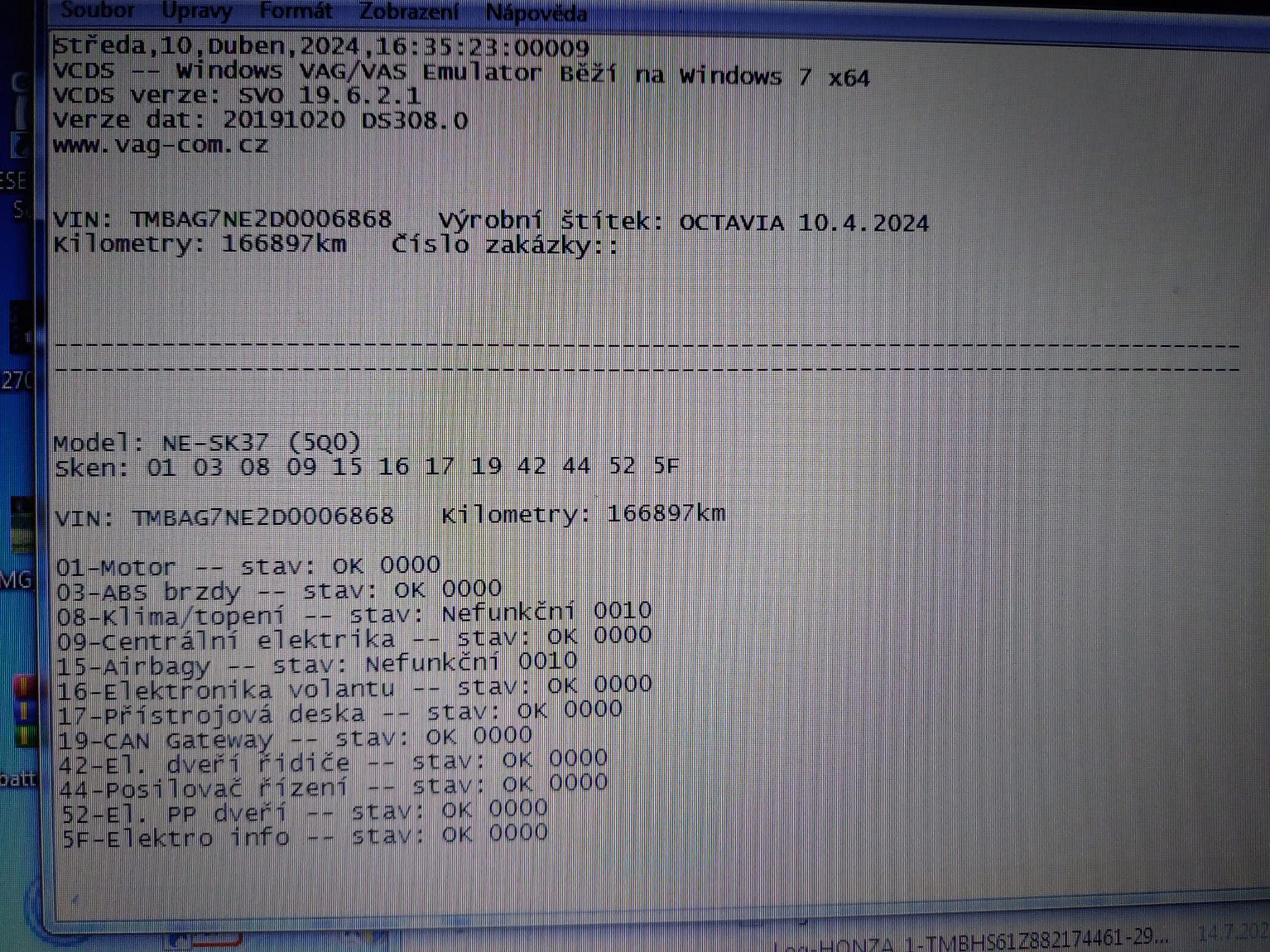

Zdravím prosím o radu. Počas jízdy se rozsvítila závada airbagu . Mechanik mi to dal na diagnostiku s tím že nemá čas to spravovat . Je tam závada multikolizní brzdy přikládám fotky. Prosím kde mám hledat závadu po čem mám jít . Moc děkuji . Je to octavia 3 1,6 tdi 77 kw , rok 2014.

vymazat závadu a základní nastavení kalibrace
