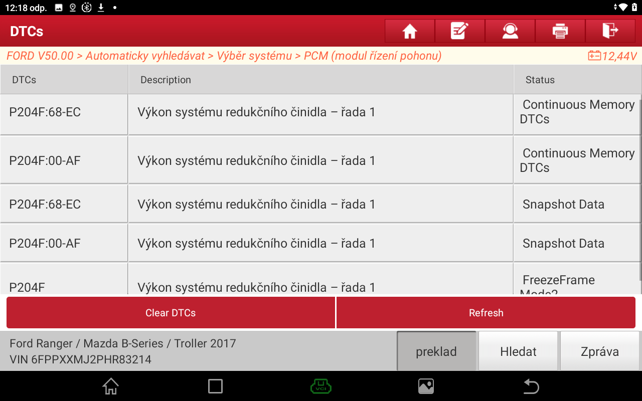

Ranger 3,2tdci 147kw
r2017
systém rdcm a pcm vyhazuje chyby kolem vyhřívaní adblue
chyby naskakuji postupně při jízdě
jsou smazatelné
na vyhřívaní jsem naměřil odpor 4,5ohmu
má někdo s tímto systémem zkušenosti ,abych nekupoval něco zbytečně?
