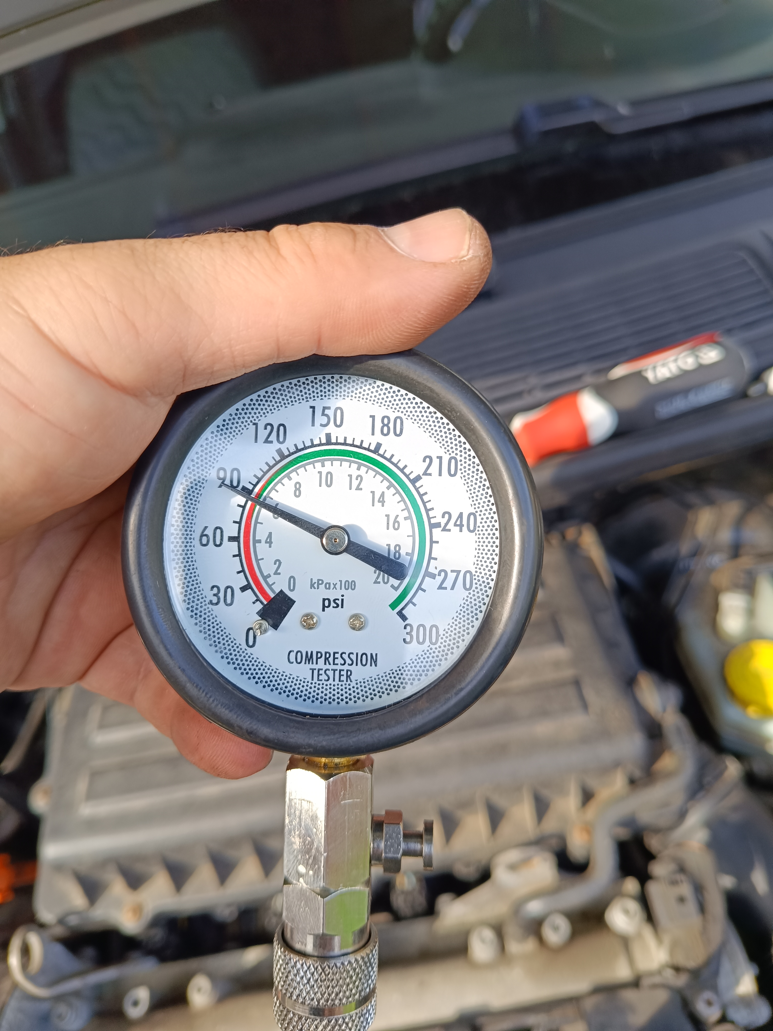

Jediné co jsem ještě neudělal je měření komprese + kontrola svíček (ty mají cca 30tis km) což budu dělat asi o víkendu
1. Co byste ještě zkusili, nebo zkuste mě někam navést a pak jaké jsou minimální kompresní tlaky u tohohle motoru? Nejlépe za studena, když to zlobí. Díky

Kluci nevíte utahovací moment svíček a minimální hodnoty kompresních tlaků? BXW díky

Sviečky 30Nm.
Podľa DP kompresie nový motor 10 až 15bar, Minimálny tlak 7bar, Maximálny rozdiel medzi valcami 3bar.

Jé a já to teď měl pod rukama a vyčetl jsem 25nM a auto už odjelo..... mám to ještě k sobě zavolat a přetáhnout to? Nicméně asi vím, jde je problém

Paradoxně a to mi hlava nebere, jak jsem psal tu výměnu vstřiků, tak on si donesl svoje....nedělám si srandu ale z Ali Expresu koupil 4 vstřikovače za 1000Kč (LOL) já říkám, to nemá cenu ani montovat, to ani nenastartuje.....nekecám, auto normálně jezdilo, jen ten problém se starty byl stejný....ale jinak naprosto normálně fungovaly a vlastně se to prodalo s nimi - nevěřil bych. Nicméně Mato - to co mi tu radili všichni si udělal? To jest změřil si tlak paliva v teplotě kdy to zlobí? Já bohužel neměl tenkrát vhodný palivoměr a pak jsem usoudil dle té snížené komprese, že to bude tím a pak hned šlo auto do prodeje, takže už nebyla šance....ale po mích zkušenostech než něco hned kupovat, tak změřit natlakování palivové pumpy, zda není nějak přidřená/unavená a nedává málo...dnes už tím u benzíňáků začínám - tlak paliva a komprese....pokud VCDS neukazuje nic, čeho bych se chytil

Několik těchto motorů jsem dělal a pokaždý tam písty vaklaly jak lano ve studni,prostě to má mizerný tlaky, oni jak uvádí min. 7bar tak to bych chtěl vidět jak to pojede, možná tak se spotřebou 12L a každej kopec bude trápení...minimálně překroužkovat ale lepší je dát nové písty,válce trochu přeprášit ruční honovačkou když to má ještě něco vydržet

Díky, ještě doplním. Když je zima tak to chytne hned. Když je venku trochu tepleji, tak první start chytne kucka a hned zdechne, to se děje 5x po sobě, pak už to běží normálně. Když to pak během dne startujes, tak je vse v pohodě.
To mi na kompresi moc nesedí.
