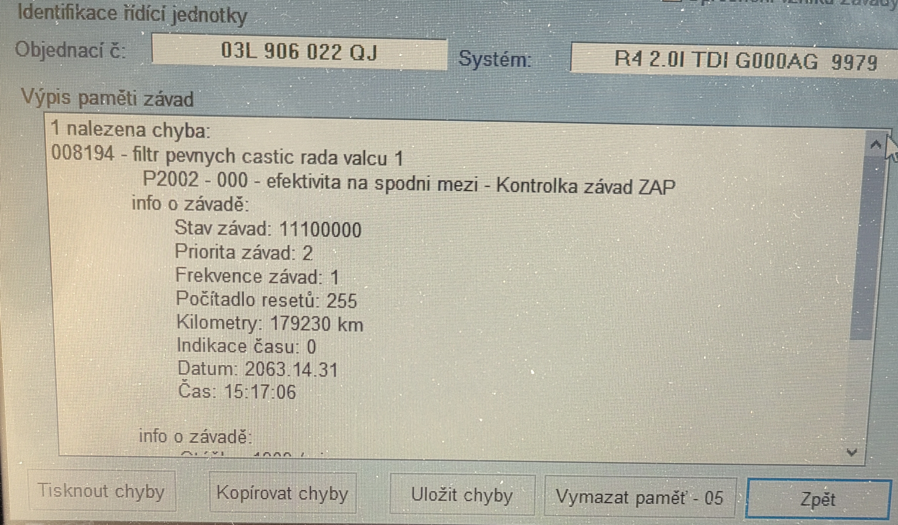

Dobrý deň, neviete čo je to za chybu?

Zaplněný filtr pevných částic.

Dpf čistené cca 2 mesiace dozadu.

Koukni na měřené hodnoty-hmotnost popílku,tlak v filtru,čas a vzdálenost od poslední regenerace,to ti napoví.

Po vyčištění se resetoval DPF - Jako by byl měněný? Aby to věděla ŘJ

Tak to je špatně (LOL) Když se vymění DPF (nebo vyčistí) tak se ŘJ musí dát vědět že se měnil - Jinak si pamatuje staré hodnoty. :havaj:
PS: Jakým způsobem se čistil DPF ?

Strojové čistenie

Tak udělat reset DPF
Dej tu pak hodnoty jaké vykazuje DPF před resetem a po resetu = jsem na to zvědavý o kolik se budou lišit.
