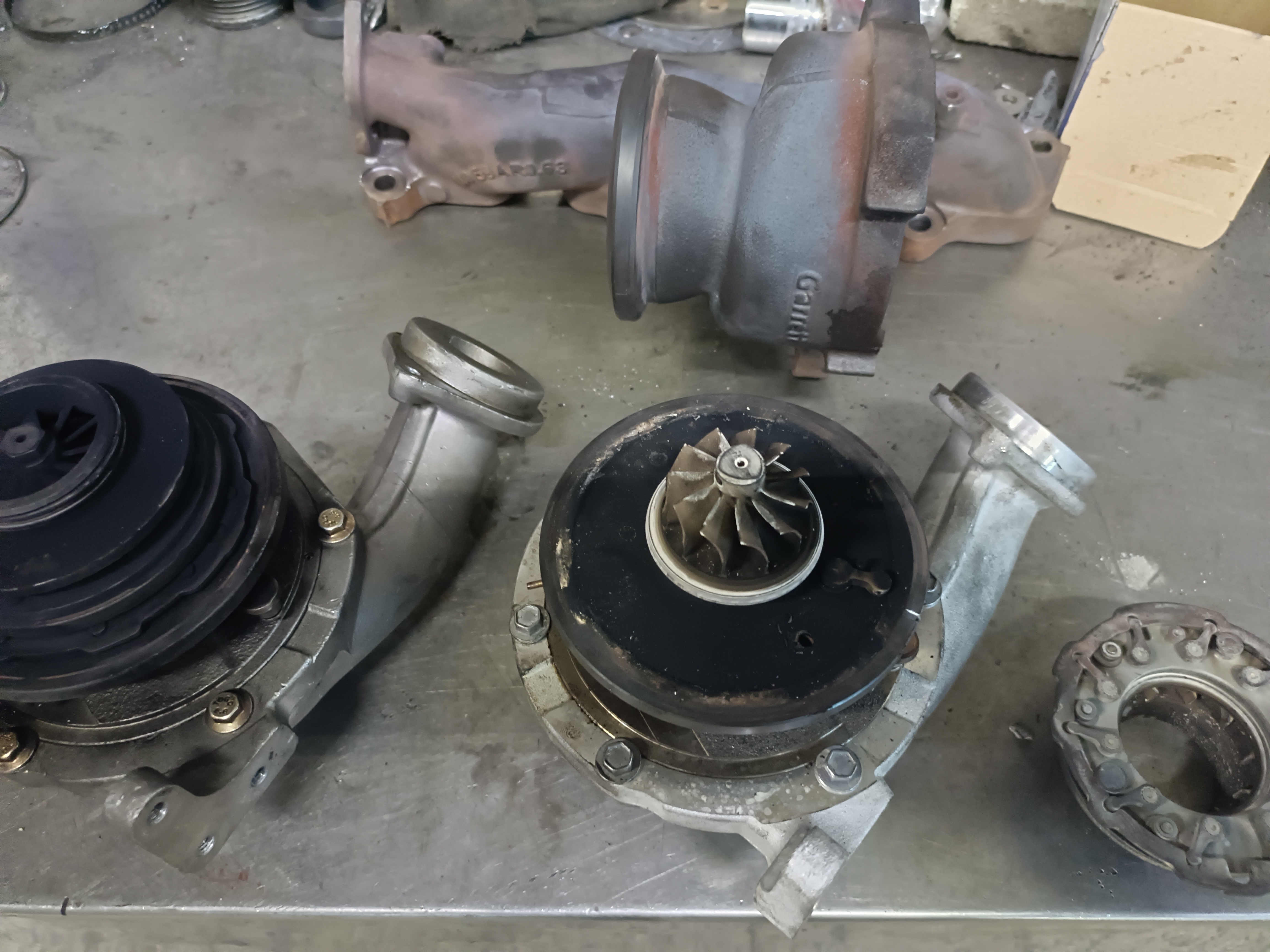

Jelikož turbo jsem nemontoval tak jsem se rozhodl je vymontovat( a i rozdělat druhé turbo)
- u obouch kusů jsou turbíny jsou v pořádku
-svody v pořádku
-naklapění volné a nezdeformované
-to co se měnilo první garett je regulace lehce tužší ale vlivem vodního kamene(asi hystoricky problém s vodou)
-dale zjištěno odstraněné dpf (nevím z jakého důvodu)

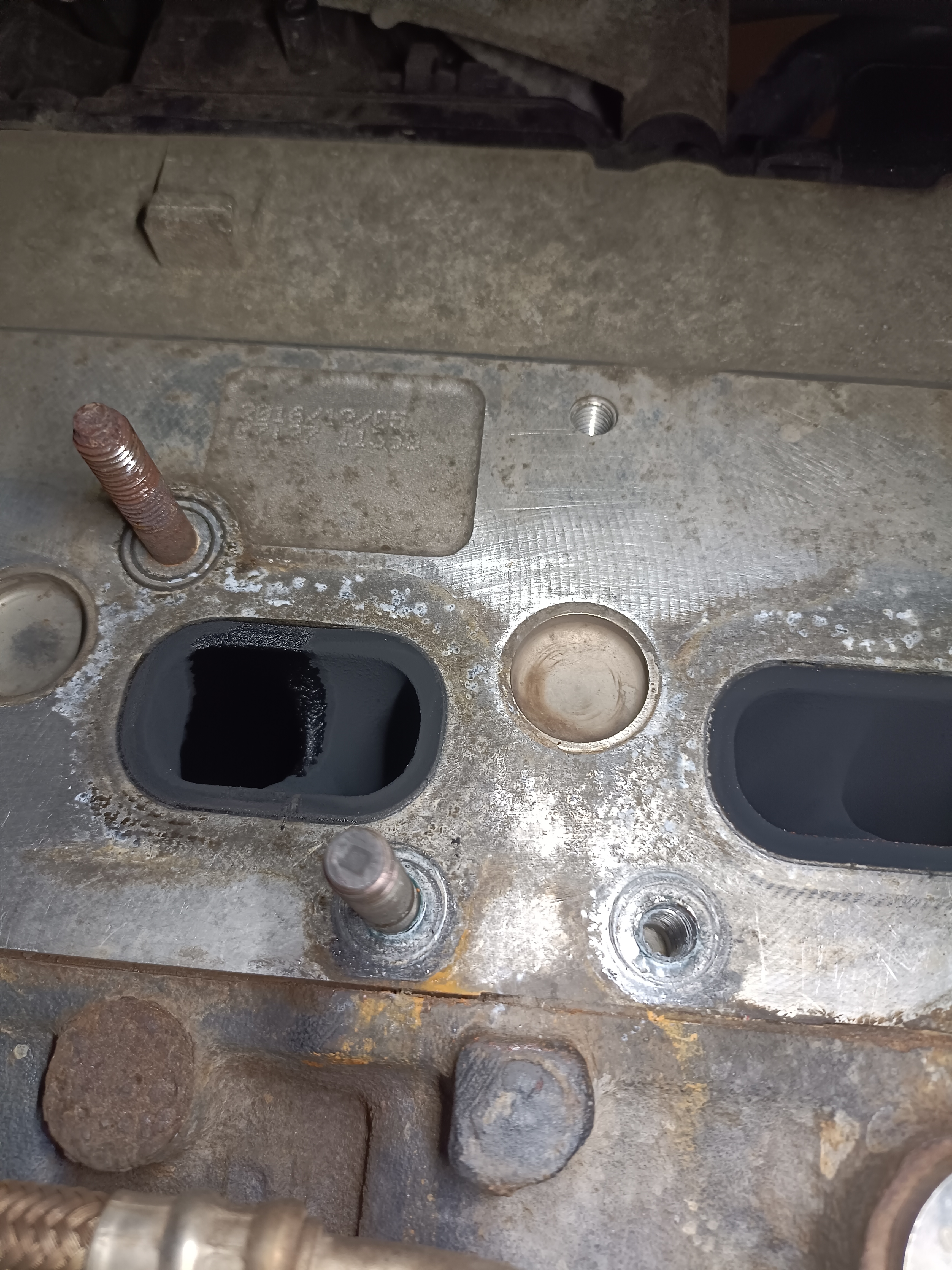

- po demontování ve druhým vyfukovým kanále zjištěn lehce olej ,ale jen u jednoho ventilu na valec!!? to je taky otázka?
