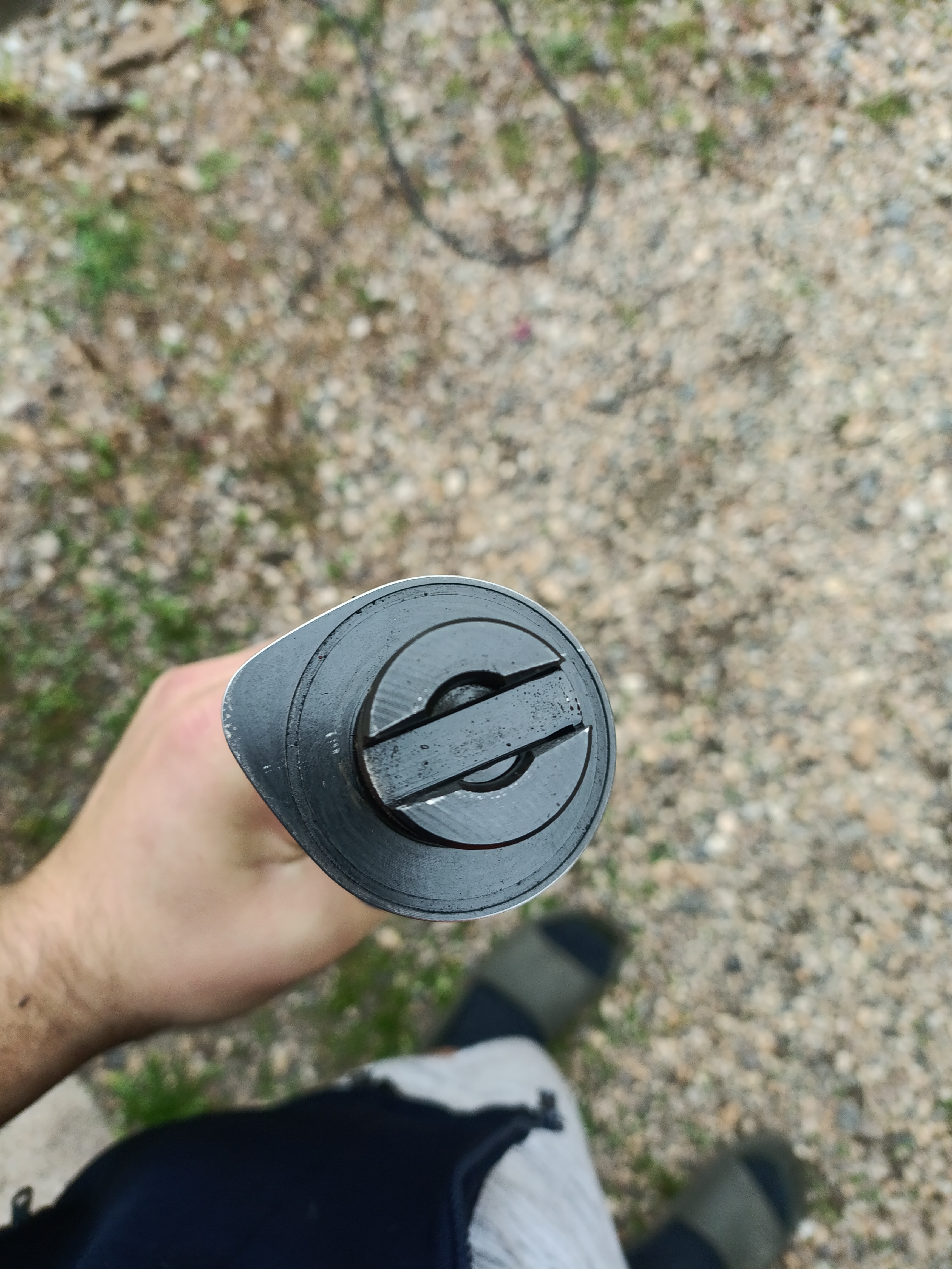

Tak dle infa od prodávajícího ma Vacka jednu drážku(ta nová co je momentálně ve voze)
Teď jsem koukal na starou a ta má taky jednu drážku

Vačky jsou na časováni stejné rozdíl je jen v dalším hupu na palci pro vstřik je to malá ploška pro povstřik za HU které si normálňe nevšimneš pokud nevíš kam koukat.Ty auta normálně jezděj ale maj pak problém s teplotou pro regeneraci.Musel by to být zmetek aby to dělalo tohle.Velikost palce ale odměříš i šuplerou podle staré vačky přepákováni vahadel jste asi kontrolovali zda nejsou vypadlé ucpávky kanálu mazání?
