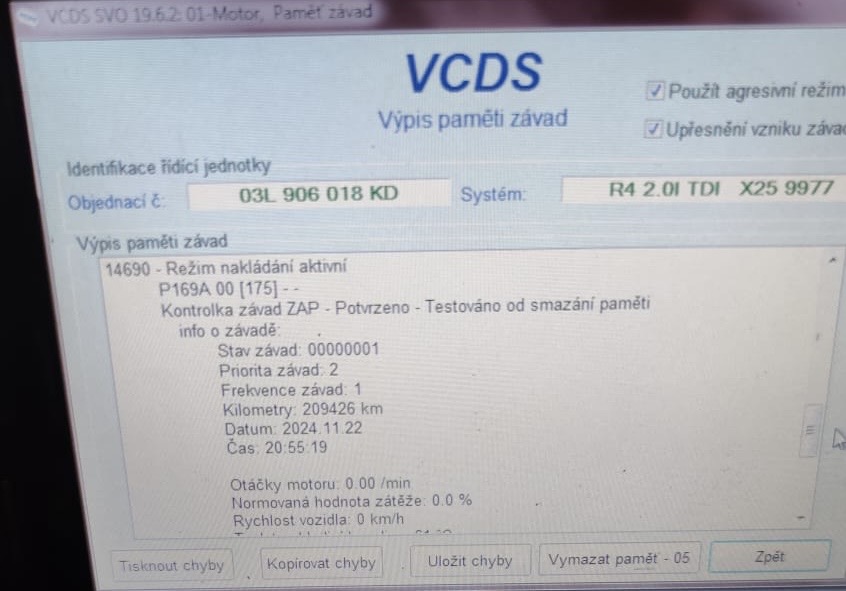

Ahojte. Mam tu A4 B8 2.0Tdi, auto ide max 35km/h.
Chyba v Rj motora je iba táto na foto:
Po čom ísť?
Vďaka

Asi někdo dělal to co nemá. :lol2:
Je aktivovaný Přepravní režim - tak ho třeba deaktivovat.
