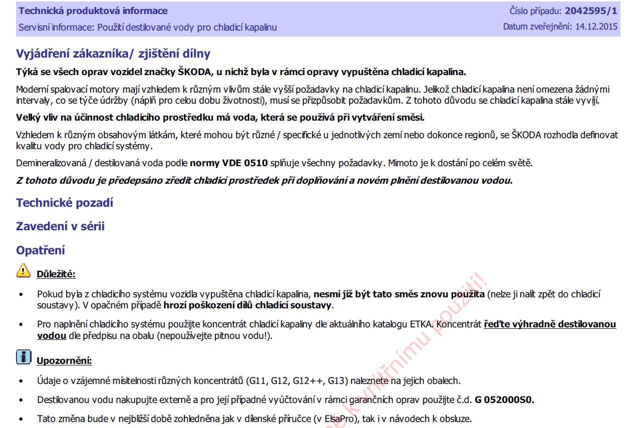

Ahojte,
Kedy prešiel koncern na destilovanú vodu? Predtym sa mohlo riediť s pitnou vodou.

Mám za to, že info čo sa objabuje o škodlivosti destilovanej je zlou interpretáciou alebo prekladom a bolo to "myslené" že SAMOTNÁ destilovaná môže uškodiť - bez základnej ňou nariedenej.

Pokud se používá kvalitní pitná voda (ne studniční s minerály a kamenem), nemůže se vůbec nic stát. Kdo chce používat destilovanou vodu, ať to dělá. Já jsem to nikdy nedělal a nikdy to dělat nebudu, nemá to absolutně žádný smysl. Předpis použití destilované vody do chladících systémů, pokud vůbec nějaký existuje, je pouze marketingový tah.
Destilovaná voda je elektricky nevodivá, ovšem v kombinaci s nemrznoucí kapalinou svou vodivost opět získává, čili tato vlastnost nemá žádnou relevanci. Naopak, problém může nastat v případě, že by někdo použil jen čistou vodu, bez nemrznoucí kapaliny. Tam se naopak použití destilované vody nedoporučuje, neboť destilovaná voda, právě díky tomu, že je chemicky čistá, je agresivní a způsobuje korozi kovových částí motoru. Ovšem kdo dnes používá čistou vodu do chlazení, že?

vyrobca nemoze vediet kto ma aku vodu vo vodovode. pri destilke ma kazdy cca to iste takze su kryty.

Jasný. Jak tu bylo řečeno, destilka má jasně deklarované vlastnosti, výrobce se tím sichruje. Ale běžnou pitnou vodou se nemůže nic zkazit.
