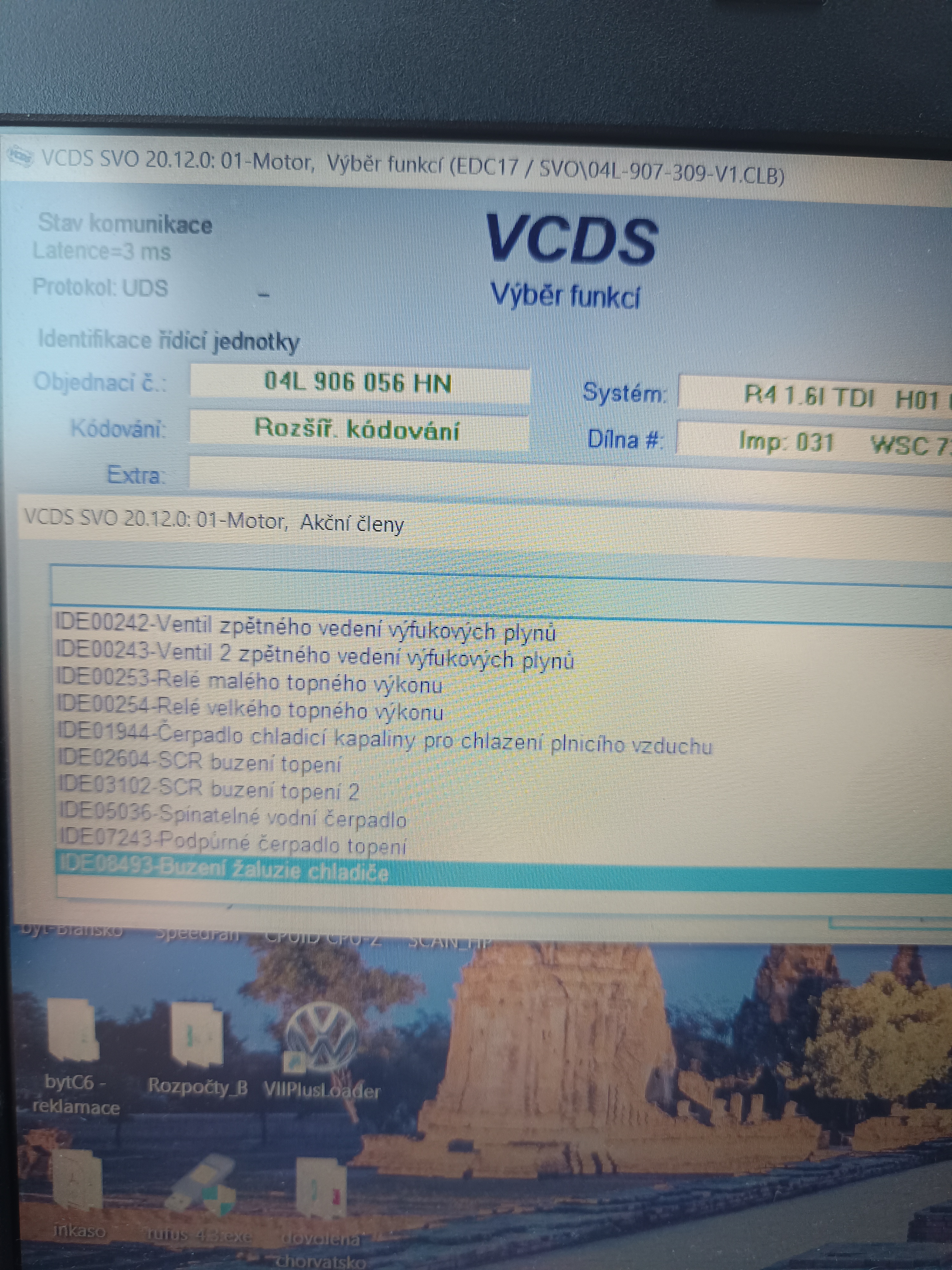

Zdravím potřeboval bych poradit, jednotka mě vyhodila chybu diferenčního snímače tlaku, vyměnil jsem ho, ale nevím, kde přes diagnostiku ho mám zadat že je vyměněn.
jedná se o auto škoda Octavia III 1.6 TDI 85 kw.

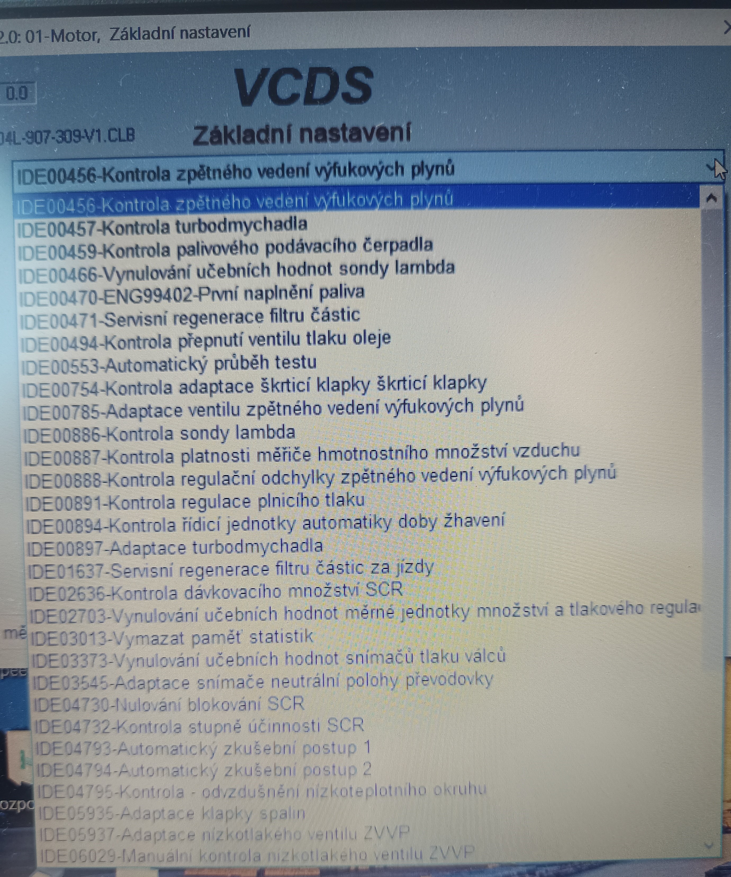

ve VCDS jsem našel v části motor tyto možnosti.
oddíl Motor, základní nastavení:
IDE00785 Adaptace ventilu zpětného vedení výfukových plynů
IDE09005 Nové učení naměřené hodnoty sazí
oddíl Motor, Akční členy:
IDE00242 Ventil zpětného vedení výfukových plynů
IDE00243 Ventil 2 zpětného vedení výfukových plynů

Nedela se to v kodovani II a tam se zadava nejaky kod ?
passion
Příspěvky: 932
Re: Octavia 3 - reset snímače diferenčního tlaku po výměně
Příspěvek od passion »
Sú jednotky, kde sa adaptácia nerobí a snímač sa adaptuje pri zapnutí kľúčika - motor nebeží, skutočný rozdielový tlak je vtedy nulový a RJ si zapíše prípadný offset zo snímača. Kedysi som to čítal na stránkach ross.
