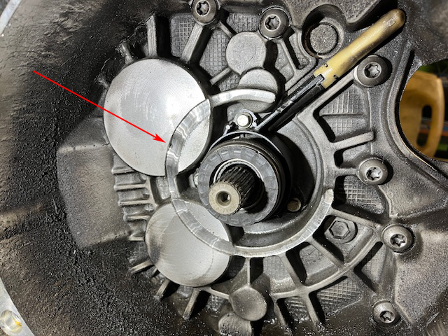

Viete niečo o takejto "zvolávačke" ???
Napsal: 11 dub 2025, 09:34
od PEEK
V servise mi to rozobrali a pohroma-za-pohromou. Spojkový tanier predral dieru do prevodovky, cez ktorú najnovšie vytiekol všetok prevodový olej, takže som ešte najmenej 100 kilometrov išiel so suchou prevodovkou. Diera v tejto zliatine sa údajne nedá zavariť, ponúkli mi iba inú, repasovanú prevodovku. Avšak tvrdia, že tento problém je známa výrobná vada a že vraj na to bola zvolávačka na bezplatnú záručnú opravu. Mne výrobca Škoda ani predajca nikdy nič také neoznámili, teraz po 13 rokoch s tým nič neurobím... Poznáte niekto takúto z
volávačku ? Octavia II Scout 4 x 4, 103 kW, MR 2012.

od trhac
Chodí tomu hřídel??pokud ne dírku bych zalepil dvousložkovym lepidlem , novou spojku a olej do převodovky a jezdit.

od venca.6
Ano, praska takovy vejirovy plech na pritlacnem taliri. Nicmene byva slyset susteni/skrtani, ktere vetsinou pri vymacknuti spojky zmizi.
Na aute v rodine jsem tu spojku nechaval taky preventivne menit, nez pak resit vetsi "pohromu".

od PEEK
Tak bolo to presne ako píšeš, šuchtavé-sykavé zvuky, ktoré zmizli po vyšľapnutí spojky. Za jazdy som ich vôbec nepočul, len keď som vystúpil z auta z bežiacim motorom. Škoda, že si mi to neopísal, ked som pred časom prosil o radu: viewtopic.php?p=1316778#p1316778 . Aj som podozrieval spojku, ale netušil som, že to môže byť až také nebezpečné. Ale spojka zaberala dobre, tak som to neriešil - čo bola hrozná chyba !!! Netušil som, že sa spojka dokáže predrať do prevodovky. Nech je to ponaučením pre ostatných - pozor na sykavé zvuky, ktoré tam nemajú byť !
