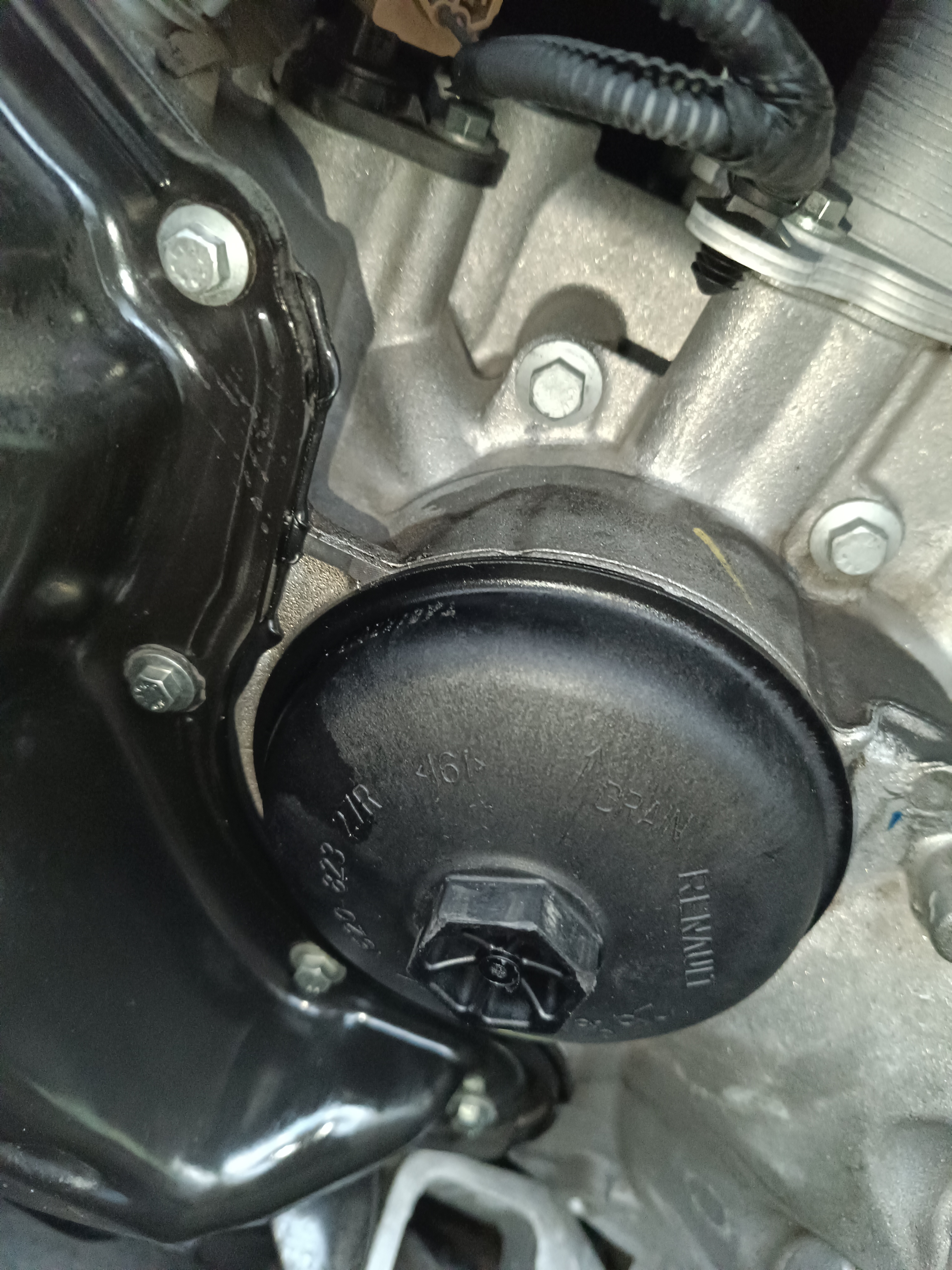

Kluci jak moc striktně se musí dodržovat konkrétně u Megane 4 1,3 TCe 103kw. Jde o to, že jsem neměl po ruce momenťák a prostě to normálně utáhnul jak to říct...na fest, nebo na doraz. Hrozí něco? Řešíte někdo ten moment? Utahoval jsem klasickou krátkou 1/2" ráčnou

Normálně s citem.

V klidu.
Ten moment tam je proto, že když to přeženeš, mohlo by to víčko prasknout. Takže s citem prostě a ok.

Kdyz delas jednou racnou,najdes si moment v ruce. Horsi je utahovani o treba 2x 90° na hlave motoru,uz se mi stalo,ze sroub nevydrzel. Asi China ocel.

A prasklo už vůbec někomu někdy tohle víčko? Kde je nejslabší místo, kde by to případně prasklo? Mě se to zdá vcelku bytelné, to by se to muselo urvat snad jedině nějakou prodlouženou ráčnou, nebo pákou :?

nikdy to neprasklo, neser se stím pořádně to dotáhni, mám trubku dva metry a rvu to na kreff aby ani kapka neunikla (wallbash)

Já myslím, že pokud má člověk mozek a aspoň nějakou tu zkušenost, asi odhadne, jak by to měl utahovat. A pak nic nehrozí.

kapka neuteče ani jedna to stačí len s citem dotáhnut. tady to tesní O-kružek po obvode toho bakelitu vetšinu je nový v sade s filtrom

On to Miloš myslel ironicky...jj i kdyby se to nedotáhlo úplně, tak to těsní kroužek, který jsem vyměnil a namazal čerstvým olejem. Já to prostě dotáhl tak, že se lem víka opřel o hliník bloku a dál to nešlo. Jen k samotnému konci to jakoby tak zaskřípalo, což asi jak se protočil plast kolem gumového kroužku, tak jsem se lekl. A právě mě napadla ta otázka, zda se to dá nějak snadno prasknout? Normální krátká 1/2" ráčna. Nebejčil jsem jak hovado, jen prostě utáhl dokud to šlo ale napadla mě ta myšlenka. Měl jsem možnost to překontrolovat a i dle fotky tam nic neteče, nekape. Ten mastný cíp je tam proto, že jsem to po montáži (víko bylo komplet od oleje) stříkal čističem na brzdy, ale přesně z toho úhlu od vany ne, tak to tam zůstalo...snad🙏🤣

Ocelovy vypustak v hlinikove vane taky 25Nm a nestrhnes hned. Ale az ho dotahnes po 10 vymene oleje,zavit ve vane je v pr....

otas když to utáhneš rukou tak se nic nestane ani nekapne ani nepovolí, těsní okroužek, ne závit, utahuju běžně jen rukou, praskneš víčko jen u forda tady to spodní už při povolování nevím už ale jakého a víčko stálo cca 1000 korun, na to si dej pozor jak uvidíš že se dá povolit i miskou, tak miskou nebo i řetězákem tou matkou ho praskneš, jak ucítíš při povolování že je to moc hned to hlaš majitelei telefonem

No tady se jinak než za tu 27ku matku nedá, ale jak píšu já jakoby ho tam nerval jak debil, jen normálně utáhl, ale pak jsem ještě jakoby kousek, aby si sedla ta hrana a ono zo udělalo takové zaskřípání, ale né prasknutí....tak mě to vyděsilo

Teceto? Netece,neres. Az to budes delat priste na tomhle konkretnim aute,uvidis.
