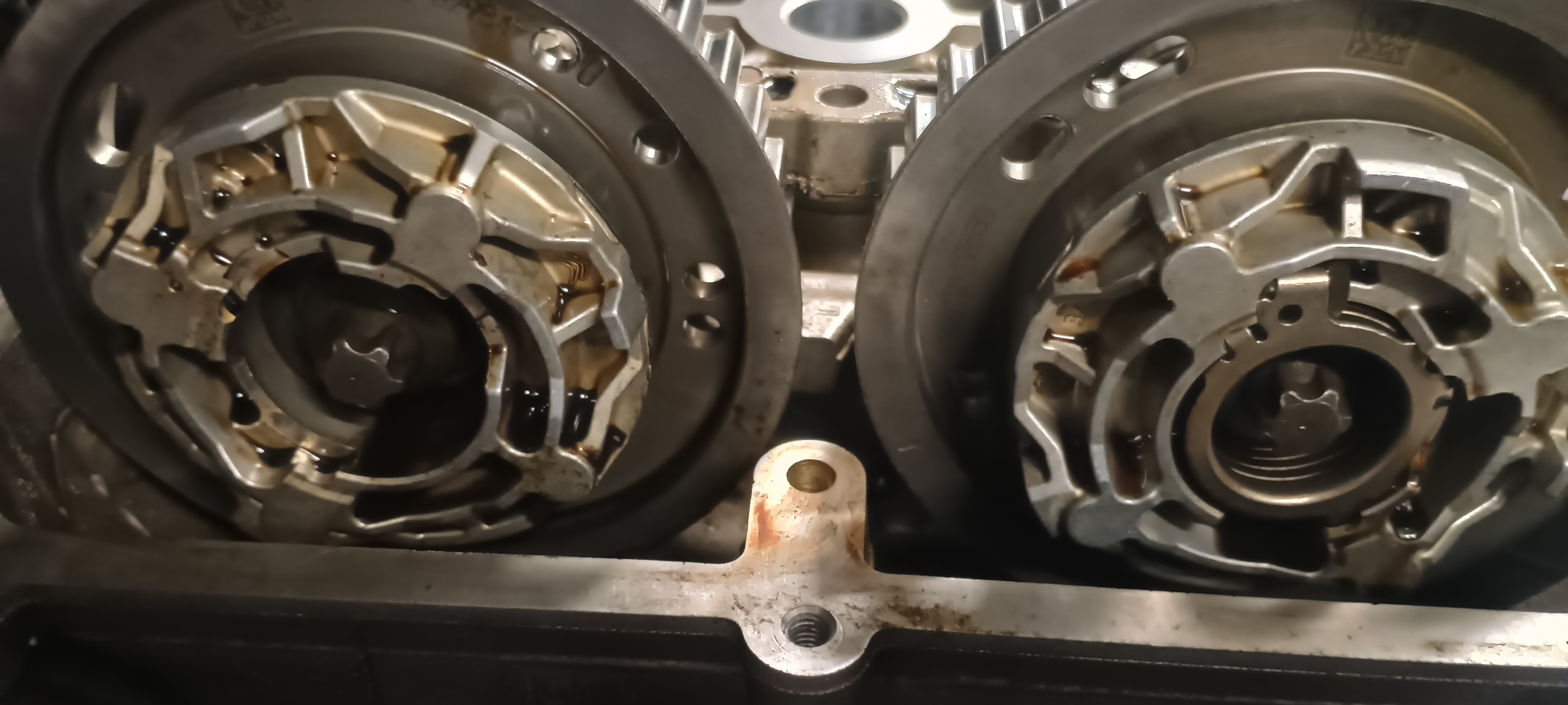

Zdravim pani mam na Vas rychlu prosbu priviezli to na voziku (dovolenkari) s tym ze to zdochlo na kruhaci klasika remen bez zubov motor sa toci ale mam pocit ze na tej lavej vacke chyba ten nastavovaci mechanizmus alebo sa mylim
dakujem za odpoved je to pezot 2008 2018 1.2 61kw kod motora je Hm05

pokud nemáš přípravky sděláš hliníkový dekl nad vačkama za těma kolama máš jakoby čtyřhran, ale jen jedna ploška je správná naproti té vyduté, vemeš radego přitáhneš je na ty rovné plošky a vačky máš zaaretované, dole se aretuje setrvák přípravek mohu změřit, také se tam mužeš splést, jak se spleteš budeš mít tlaky tak 7 a pokud nevymažeš pamět 0 nenastartuješ
