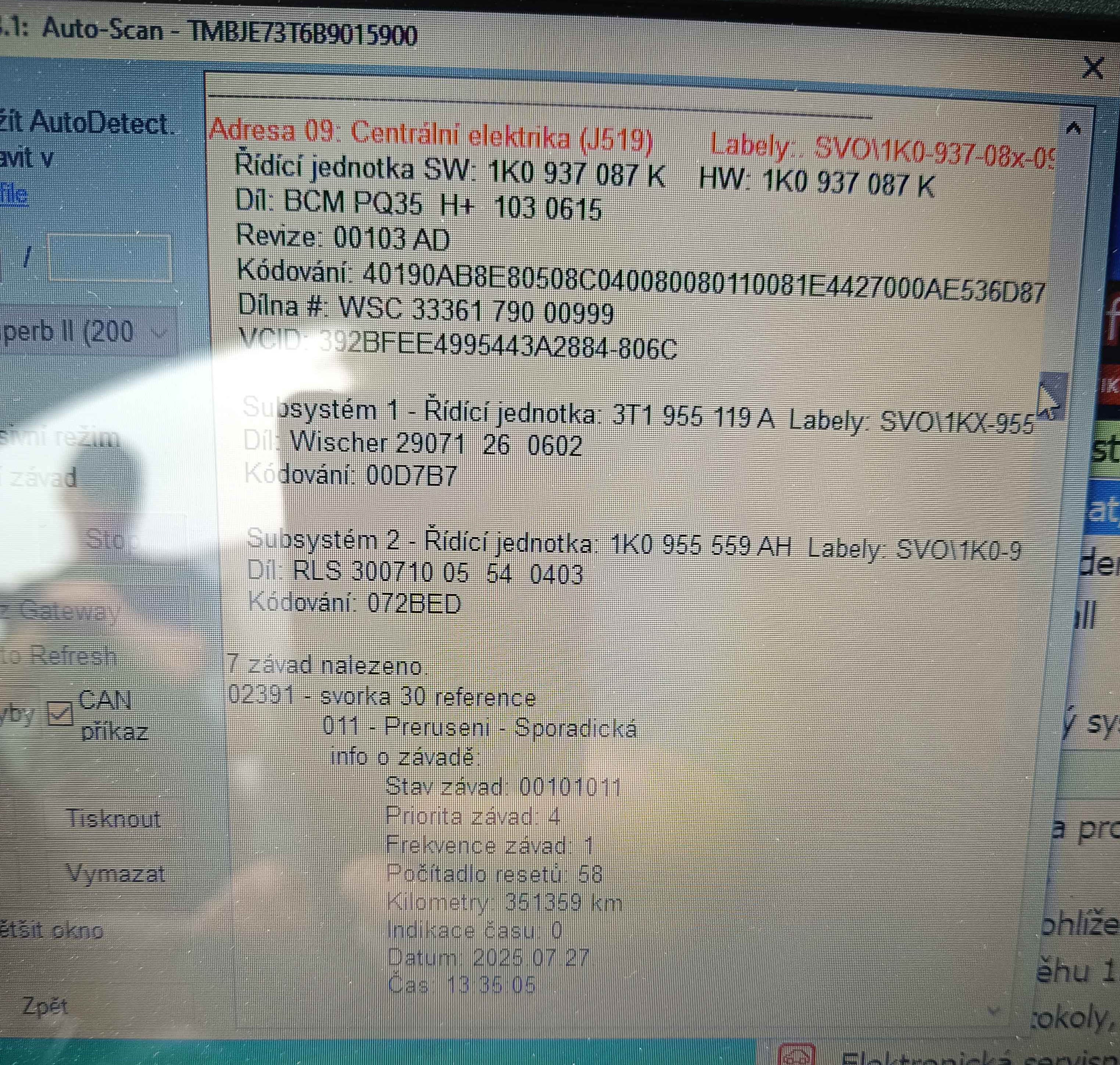

Zajímavá záležitost. Superb 2 rv2010 2,0TDi CFF, nahodile přestávají fungovat různé žárovky. Třeba i během jedné jízdy. Najednou nejde LP blinkr, najednou PZ blinkr, přední světlo, zadní světlo, dle diag i zadní mlhovka atd. Přikládám chybu, která mě zaujala se svorkou 30. Auto má novou baterku, všechny pojistky ok. Jak u baterky, tak ze strany palubky. Podotahoval jsem plusové kabely u baterky (matičky). Všechny žárovky jsou dobré, až na jednu, kde už se majitel s ní pral a ta je prasklá, dále se kýve skleněná baňka a za boha nejde ven z patice. Tuším přední mlhovka. Zkoušel jsem to i nástrojem, je vidět, jak jsem to omačkal, ta žárovka tam je jak přilepená, nemůžu jí dostat ven. Druhá strana úplně v pohodě šla. Je tam nějaká ta "supersvítivá" žárovka, tak se bojím, aby tam nebyla nějaká zapečená. Nicméně netuším, zda by tohle byla příčina toho co se tam děje- spíš né
po vymazání chyb v centrální elektriky zůstane jen 0068, což je nějaký varovný bzučák zadní kapoty. Pak hned ři jízdě začnou zlobit blinkry atd. Setkal jste se s tím někdo? nevím po čem jít.

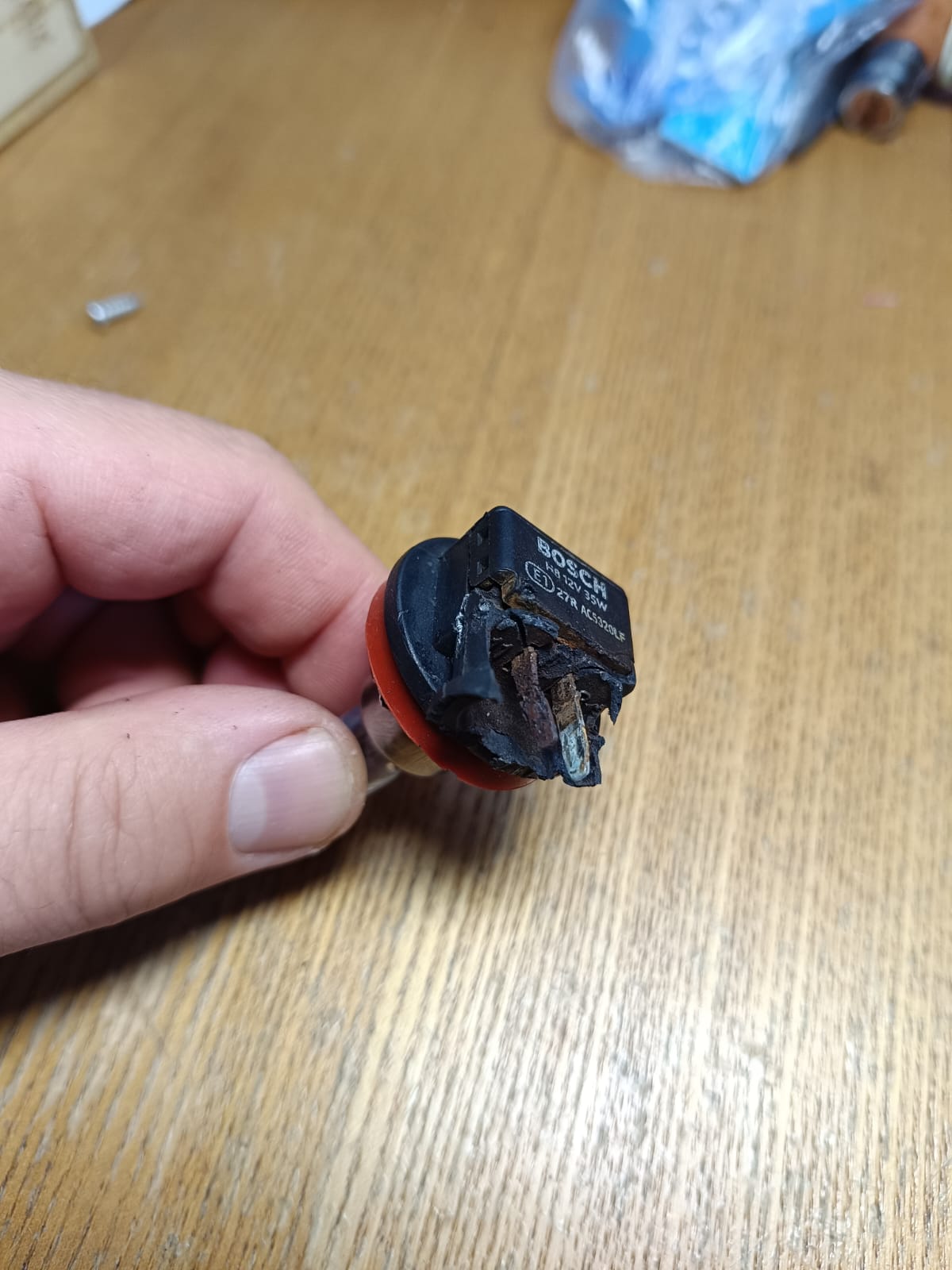

Problém přetrvává, nevím co s tím...sranda je, že to vždy blbne jen chvíli, pak zas dobrý a znova.... při problému opravdu ty světla nesvítí....mlhovku jsem vyřešil, ustřihl, naletoval novou koncovku + nová žárovka, ale ten zbytek nevím

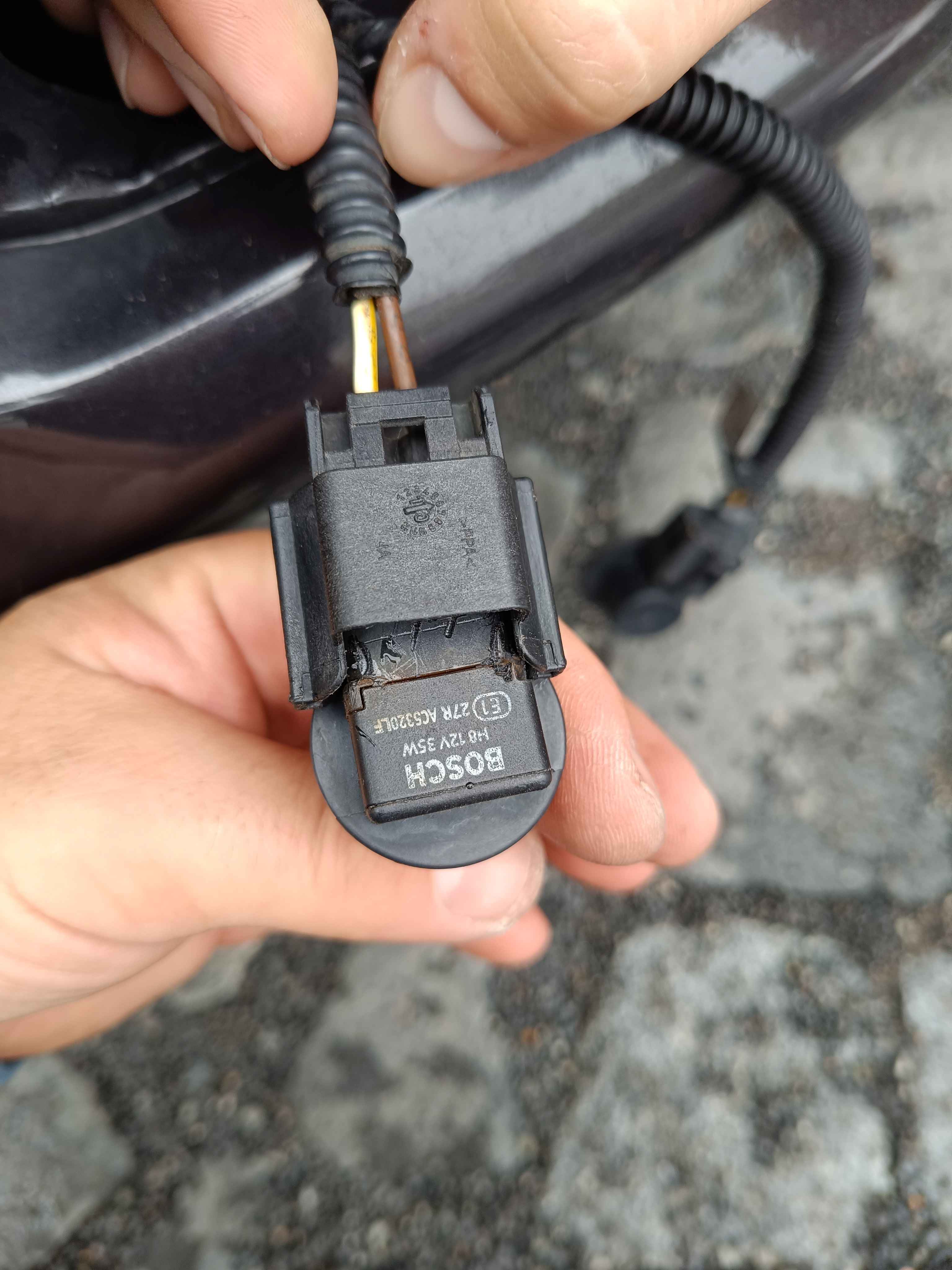

Jinak mlhovka (levá) vypadala takhle....ale to asi tím, že tam litá voda... ostatní konektory i patice vypadají dobře

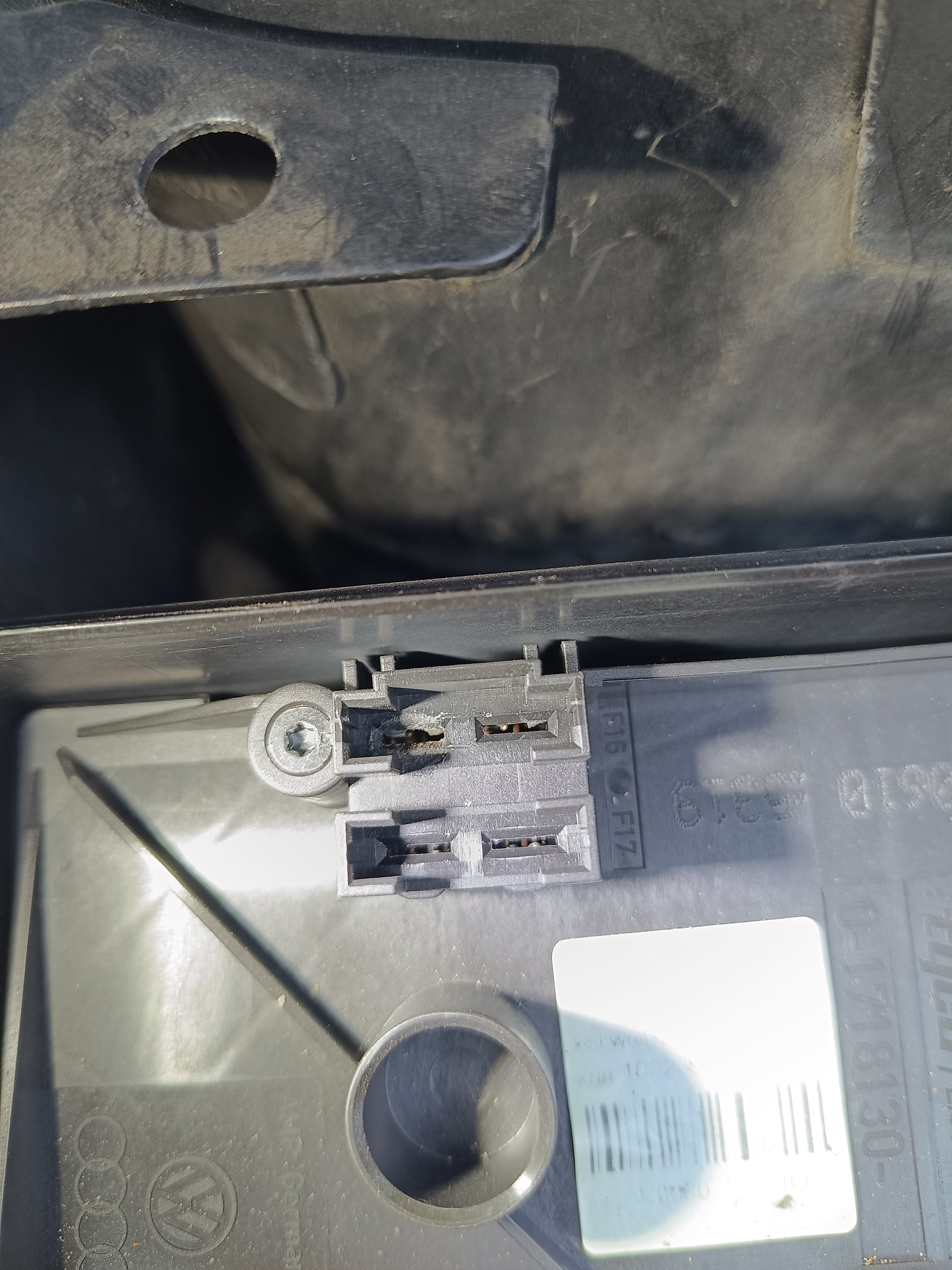

Vyfot Ebox v motoru
Re: Superb 2 problém s nahodilým výpadkem žárovek
Napsal: 15 srp 2025, 13:19
od dejdar

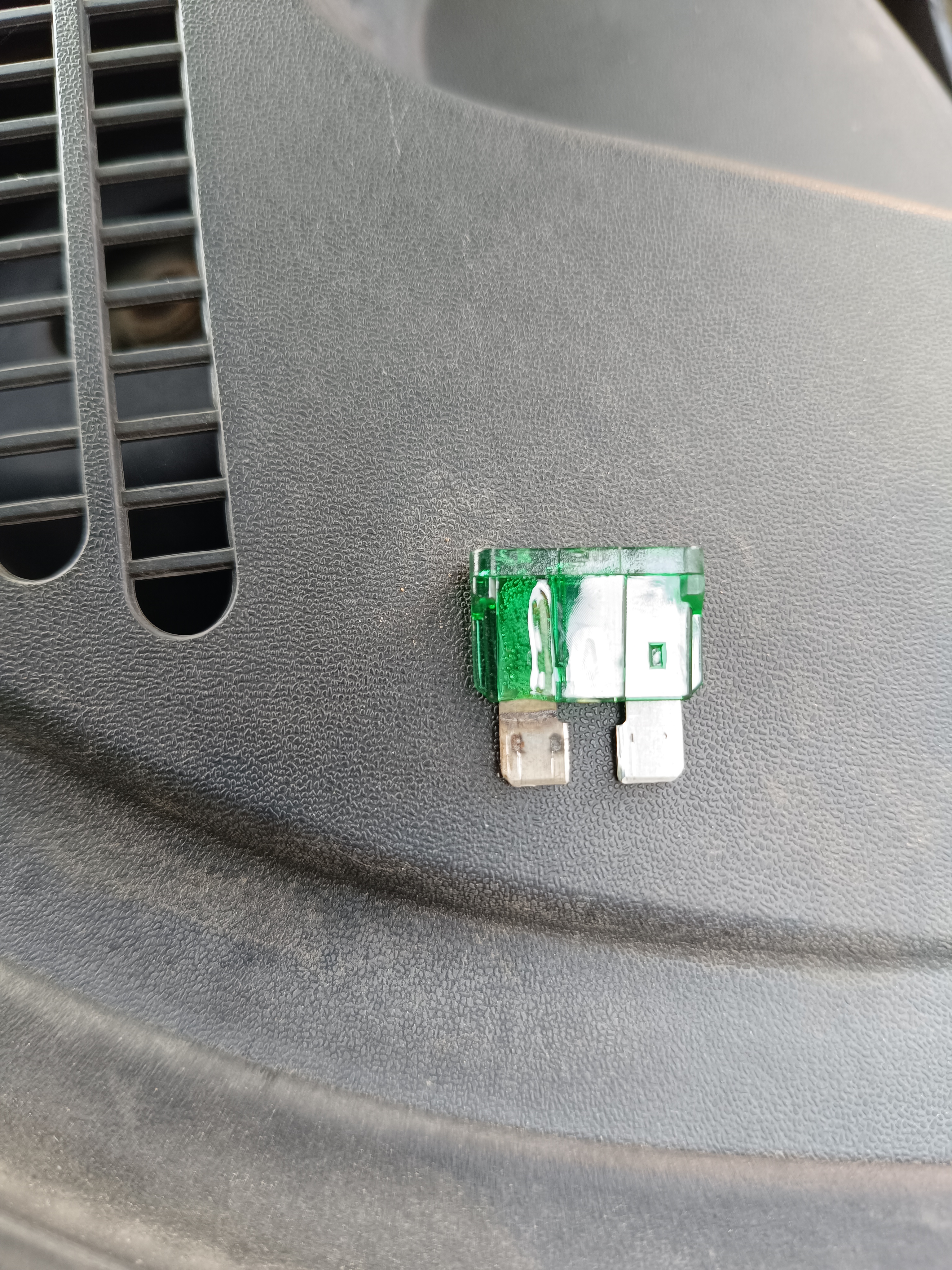

Vyhřátá pojistka, případně rozteklý E-box. Klasická závada.
Číslo pozice z hlavy nevím, ale je to pojistka 30A v E-boxu nejbližší směrem ke spolujezdci.
Napsal: 15 srp 2025, 18:33
od OťasTDi
Jj je to tak...jsem zase chytřejší. Díky

Jo to je přesně ta co sem psal. 30A pojistka.
Snad už teda bude vyřešeno
Napsal: 16 srp 2025, 08:46
od OťasTDi

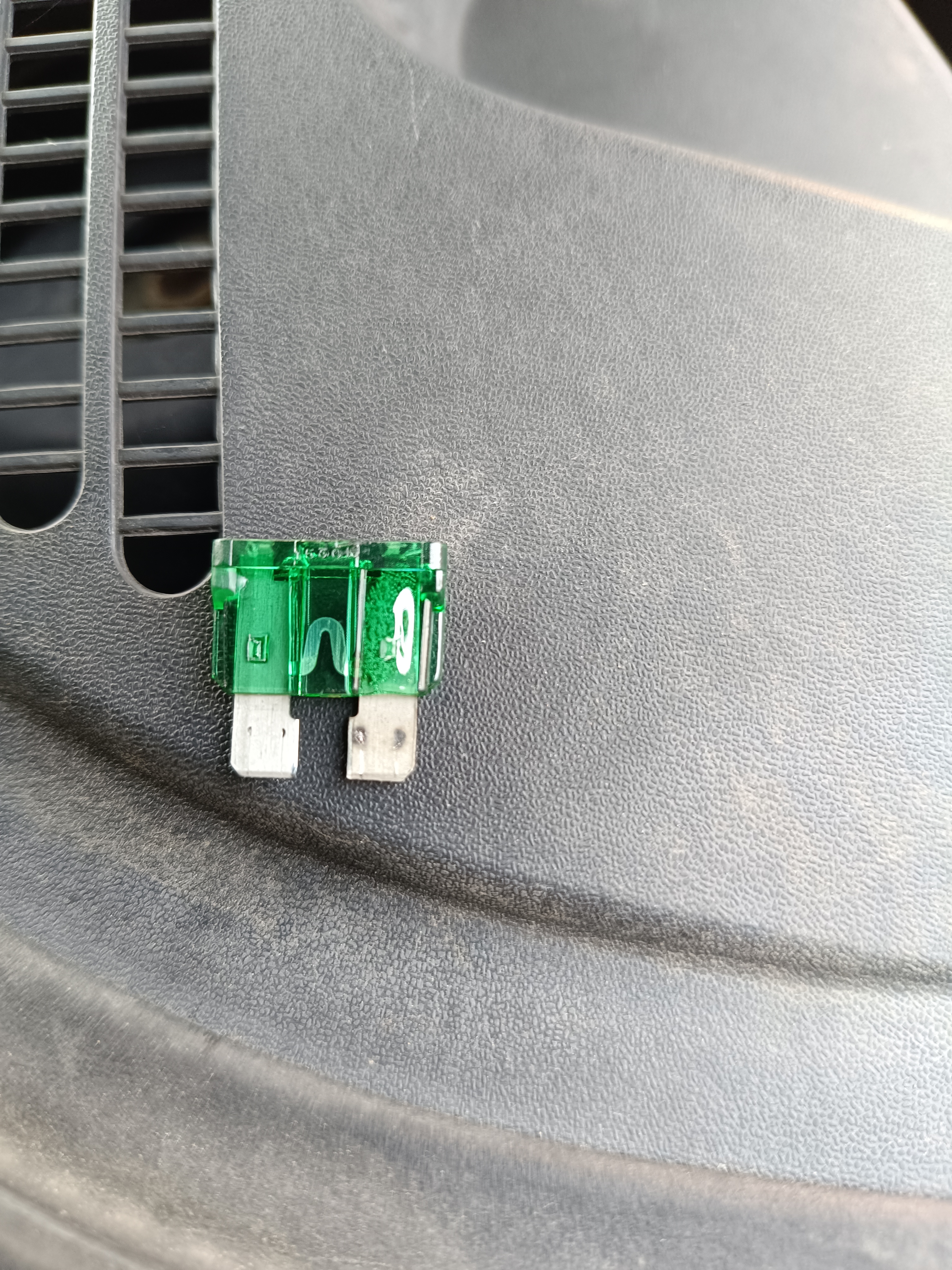

Určitě bude. Nová pojistka, jehlou jsem přihnul kontakty v patici, stříknul kontaktol. Asi nebude nutné měnit celý ten blok. Jinak ten má u tohohle motoru číslo dílu 1K0 937 118
