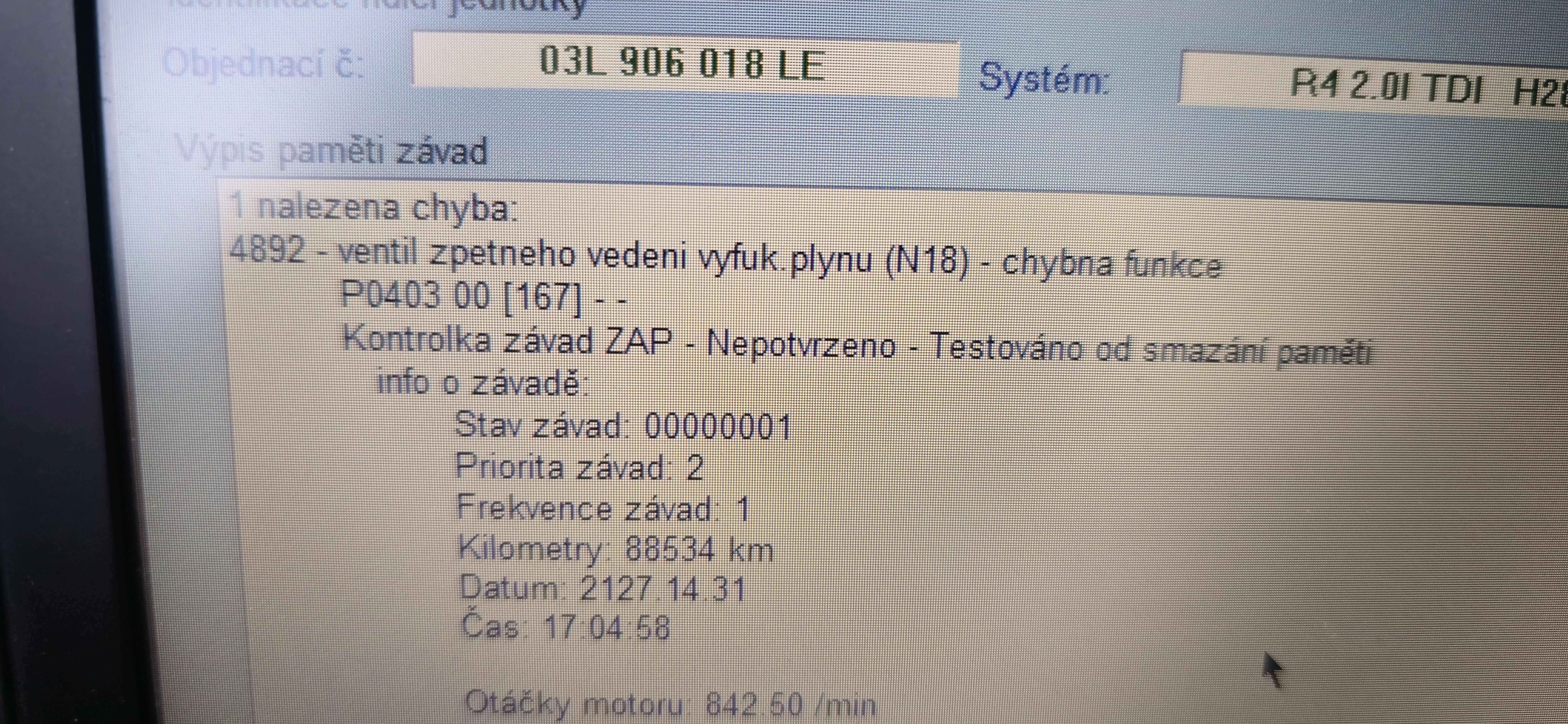

Ahoj všem, kolega má tiguan s motorem cffb kde má ventil řídící tok výfukovývh plynů viz chyba? Těsně před sáním? Nebo vzadu za motorem?
Díky
Jirka.

vzadu

Právě že včera šla vymazat jen pri stojicim motoru, pri bezicim tam zase hned skala. Ale dnes bez chyby, asi se zadira, udelame softem egr off a bude to

To je auto kolegy, vcera to samo zhaslo, tak zatim resit nebude
