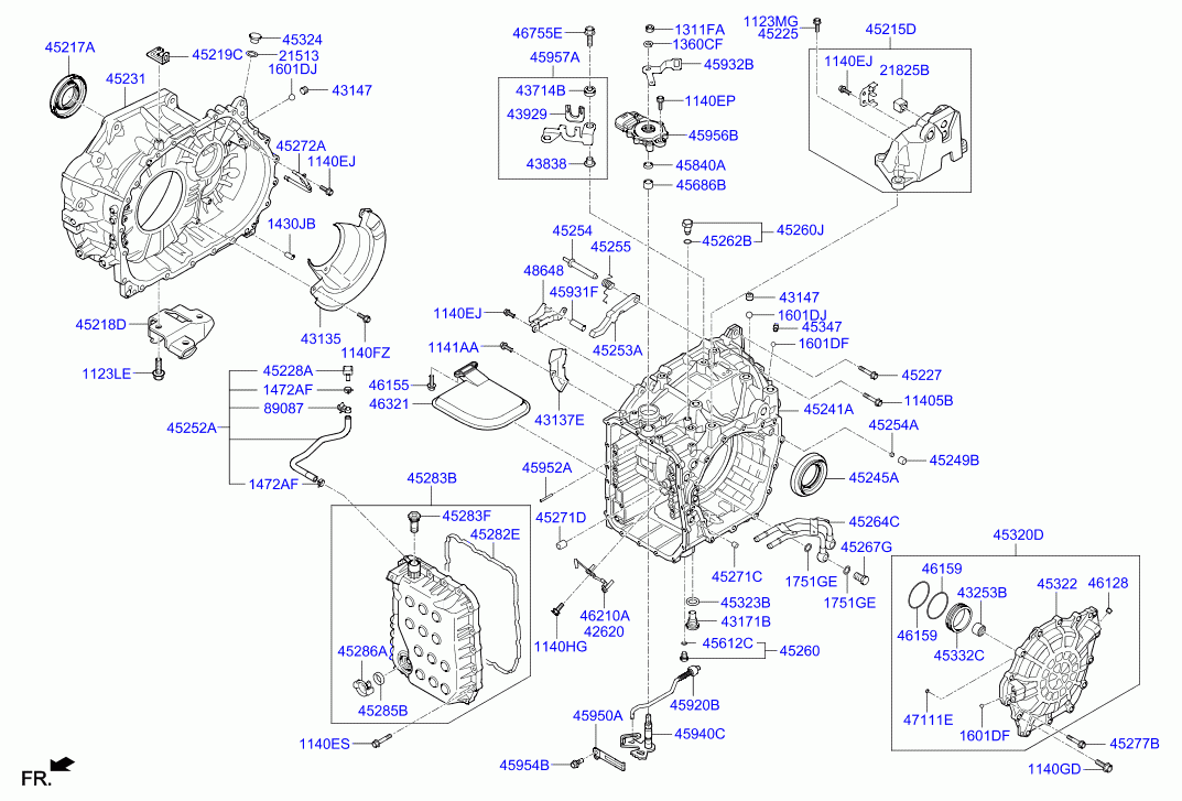

Tak kluci asi vás moc neporěším. Tu elektriku jsem všechnu rozpojil zkontroloval proměřil. Konektorů je na té převodovce, jak na bloku jaderné elektrárny. Závada stále přetrvává. Zkusil jsem odpustit výpustným šroubem trochu oleje cca 0,5dcl, abych se podíval, jak vypadá. Má to najeto 103tis. a jestli olej ještě nikdo neměnil..., ale není až tak tmavý. Měnil jsem už i horší a převodovka řadila. Přesto asi zkusím zítra vyměnit a pořádně propláchnout. Akorát nemůžu přijít na to kde má ta korejská pechovka filtr. Většinou bývá viditelný hned po sundání vany nebo pokud převodovka nemá vanu má z boku kartridge v které bývá filtr. U tohoto modelu by měl být fotr obdelníkový, který bývá hned nad vanou, ale tato převodovka žádnou vanu nemá ani nemá na obalu nějakou přírubu nebo schránku odpovídající tvaru toho filtru. Tak doufám, že ti žlutí zmrdi to nemají vymakané tak, aby se musela sundat celá převodovka. V tom případě pacienta zašívám a posílám na specializované pracoviště. To znamená, že se jen tak nedostanu ani k těm selenoidům. Např. když jsem měnil olej naposled u BMW tam byla vana, která držela asi na daseti šroubech M8 a nad ní pak v pohodě dosažitelný filtr a v řadě seřazené barevně odlišené selenoidy. To asi žluťásci ještě neznají.

To určitě ne ale já viděl zrovna myslím taky BMW to bylo nějaká X1 která filtr taky nemělo, zíral jsem na to podle VIN a vůbec to nebylo v seznamu dílů ani v rozkrese, převodovka ZF Sachs
