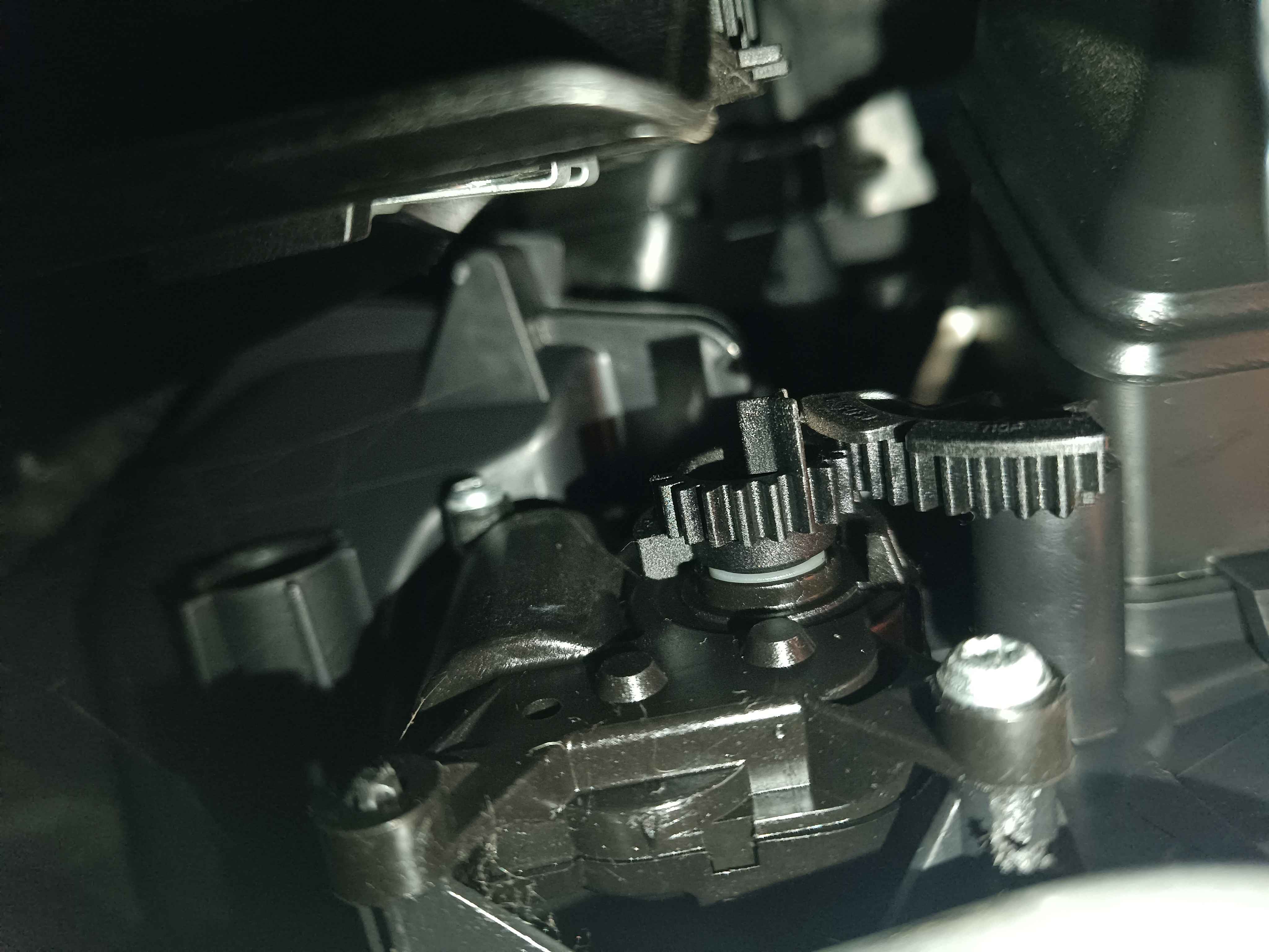

Ahoj. O3 kombi Scout 2,0TDi 110kw rv 2018 dvouzónová clima. U spolujezdce jde teplý vzduch, u řidiče studený. Dle VCDS 24st a 47st. Trubky do a z radiátoru teplé. V závadách nic, klapku nad plynovým pedálem jsem vyzkoušel v akčních členech. Chodí, jak má. Vycvaknul jsem ozubený půlměsíc s hřídelkou o kousek (mimo zuby motorku) a pohyboval klapkou. Pocitově chodí od dorazu k dorazu (samozřejmě vizuálně jí nevidím). Udělal jsem základní nastavení klapek. A nevím co dál. Za mě motorek chodí, klapka seknutá není (při změně voličem teploty slyším i změnu proudění vzduchu), základko udělané. Poradí někdo?

Miloši ale tohle právě já dělal. Základko úplně přesně jak je ve videu 2x. Navíc ta klapka prokazatelně funguje...na povel otočného voliče teploty řidiče reaguje správně (vylučuji problém s boční klapkou). Navíc když jsem klapkou hýbal pomocí povysunuté hřídelky s půlměsícem, tak se taky teplota vzduchu neměnila (majitel byl u toho a sahal k výdechu). Ono naštěstí na ten motorek klapky je vcelku dobrý přístup. Prostě mě přijde, že už k té klapce proudí studený vzduch, což nechápu. Protože po odmontování spodního plastu tunelu (u plynového pedálu se dá krásně sáhnout na trubky do a z radiátoru...obě byly stejně teplé). Já bych potřeboval, jestli někdo nemá třeba z etky nějaký výkres toho, jak to tam je v tom samotném tělese topení. Jestli tam není třeba nějaká centrální klapka vlevo, vpravo, nebo zda ten radiátor je jen jako jeden okruh, nebo dva (půlka a půlka)
