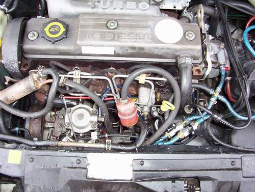

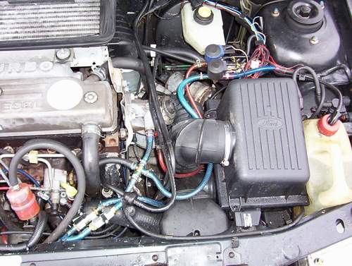

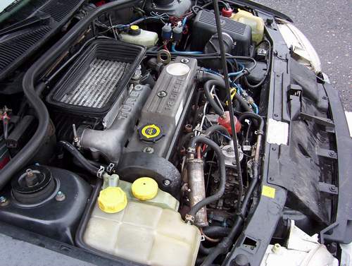

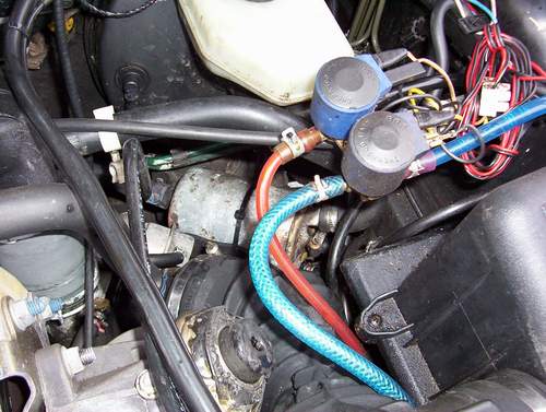

Ford Escort 1,8 TD Combi r.v. 1996
Příspěvek od dvorky1 »
waqw
Příspěvky: 90
Registrován: 24 led 2006, 13:35
Bydliště: OV
Příspěvek od waqw »
Ty máš tu zpátečku šluslou na "tvrdo" ? To se ti asi nařeďuje startovací nafta olej ne? Jak dlouho cca trvá než vyjedeš olej z čerpadla a přepneš na naftu? Díky T
dvorky1
Příspěvky: 473
waqw píše:Ty máš tu zpátečku šluslou na "tvrdo" ? To se ti asi nařeďuje startovací nafta olej ne? Jak dlouho cca trvá než vyjedeš olej z čerpadla a přepneš na naftu? Díky T
kdepak přes ty LPG ventily to saje buď z hlavní nádrže olej a nebo z tý přídavný naftu. Když přepnu na naftu tak musím ujet tak 5-8 km aby se dostala nafta do čerpadla ( z přídavný nádrže to mám rovnou do čerpadla pouze přes malej filtřík - do palivovýho filtru teče pořád jen olej abych nepotřeboval takovy množství nafty na propláchnutí ) pokud bych potřeboval aby se čerpadlo rychle propláchlo, tak jen otevřu zpátečku ( ručním ventilem ) přímo do nádrže a to se pak propláchne hned ale samo nafta jde pak zpátečkou do hlavní nádrže - to ale používám jen když mi to nasaje vzduch abych to odvzdušnil ( třeba když mi dojde nafta v tý malý nádržce )

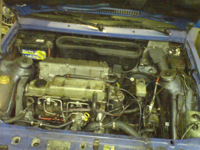

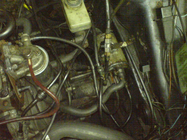

Escort 1,6 D Combi r.v. 1986
U Escortíka mám jen šluslou zpátečku a předehřev na naftovej filtr.
Motor už je horší tak mu trvá než chytne ale jezdí :-)

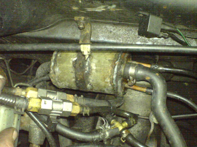

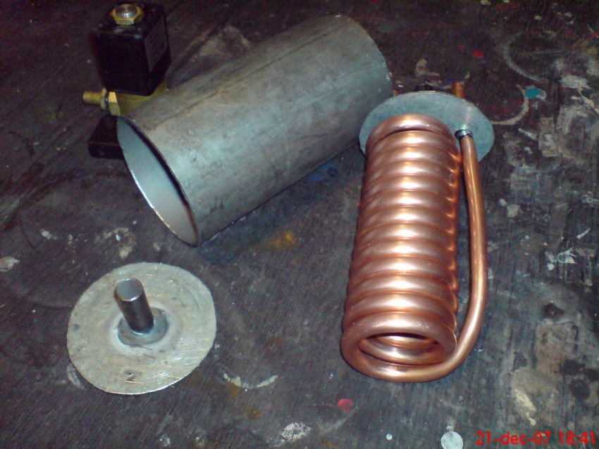

mtapaj
Příspěvky: 983
Bydliště: Trstena
vymennik
Příspěvek od mtapaj »
nieco podobne ako ma dvorky1
KTS 530 k dispozicii
dvorky1
Příspěvky: 473
pokud by jsi dělal další kousky tak bych jen poradil jeden výstup na vodu dej k okraji. Né do prostředka. Je to z důvodu odvzdušnění v případě že se to bude montovat na ležato. Nebo tam navrtat díru se šroubem, ale to je už zbytečně komplikovaný. Samo odvzdušňovací schopnost se o to postará pokud to bude dobře konstrukčně řešený. Jinak to vypadá dobře :-)
