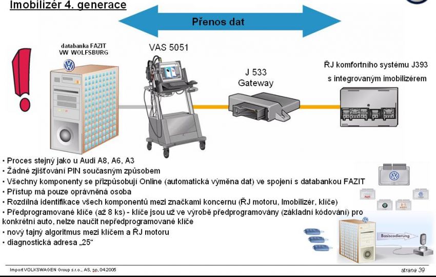

Ještě dodatek.S Vagem se nechytáte,ani s Canovým.Musí být VAS

cosby píše:Ještě dodatek.S Vagem se nechytáte,ani s Canovým.Musí být VAS
Proč to nejde V.a.g.-com?To kvůli tomu kodování,nebo to nejde kvuli pinu?Prej už pin nezdělujou a musej bejt napojený na V.A.S. a tam jim ho přímo pošliu s VW.
cosby
Příspěvky: 3882
Registrován: 23 led 2006, 16:01
Příspěvek od cosby »
V budíkách PIN není.klidně je dej a jezdi,ale bez přístupového loginu neuděláš intervaly,kódování a KM.A login zná jen VAS,bohužel
Yap
Příspěvky: 296
Registrován: 23 led 2006, 16:03
Bydliště: Č. Krumlov
Příspěvek od Yap »
To je ten systém IMMO jako má OCT2 1.8 TFSI? Tam se to muselo taky jedině VASem, přes síť zjistit PIN a ono si ho to hned pobralo, aniž bys ho někam zadával, natož viděl....

Hoši.V Budících immo není!!!!!!!!!!!!!!!!!!!!!!!!!!!Budíky dáte a klidně můžete jet.Vas je potřeba pro nakódování budíků(výbavy) a přizpůsobení servisních intervalů a km.Obrázek
