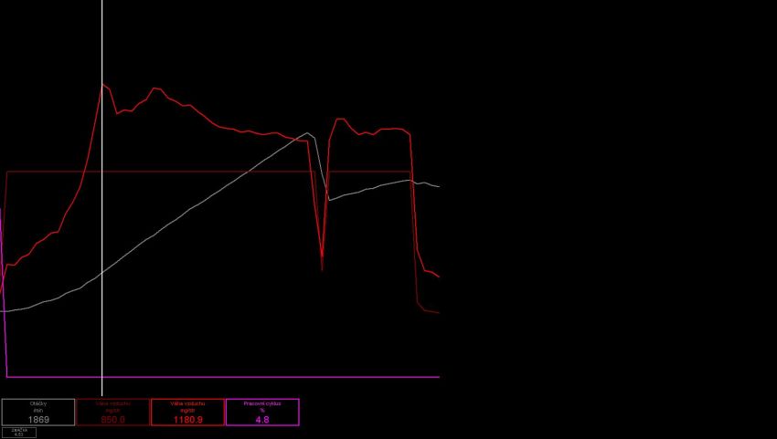

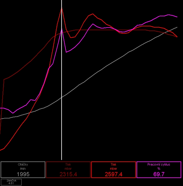

Koupil jsem Boru s 96kW TDI (ASZ) a zatím jsem těžce zklamanej. Nejde cítit ani žádný razantní nástup turba, přes 3tis. otáček to prakticky nemá cenu točit, protože tam přestane táhnout úplně. Síly má tak málo, že ať dělám co dělám, tak kola nehrábnou a maximálka je cca 170km/h. Jinak starty v pohodě, v žádném režimu nekouří, najeto cca 140tkm, v paměti ŘJ motoru žádná chyba, spotřebou se nejde dostat pod 7litrů (ale to je asi daň za PD). Nahrál jsem logy, ale víc s nimi neumím, tak na to prosím mrkněte, kde mám začít hledat, příp. které hodnoty ještě omrknout. Předtím jsem měl Golfa (AHF) s čipem a ve všech ohledech byl lepší - jak silou, charakteristikou, tak max. rychlostí, nemluvě o spotřebě... ;) Díky moc. Obrázek

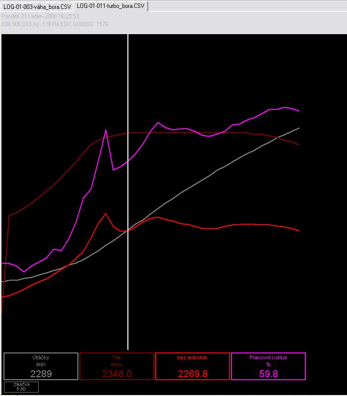

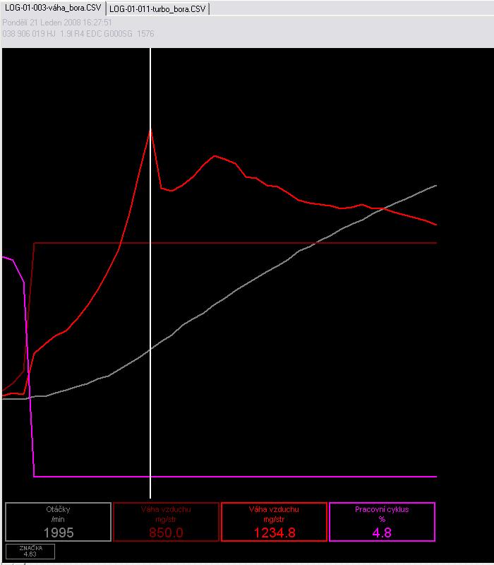

Sorry, nějak mi sem vlezly dva stejný obrázky. Jinak na turbu jsem zkoušel hejbat tím ovládáním lopatek a zdálo se mi, že se to hejbe dost, ale mrknu na to. Ještě ta váha...Obrázek

váha vypadá dobře, ale jestli chodí i ovládání turba, zkusil bych, povolit nebo odpojit výfuk za turbem a projet, jestli není přicpanej KAT, když píšeš jak je to mrtvý

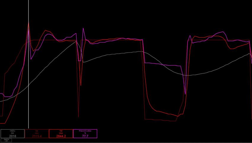

Nevím proč, ale v tom grafu turba byla chyba. Po vyzkoušení všech aut co máme doma jsem zjistil, že ani jedna naše Bora nepíše jednotky u skutečného tlaku z turba. Proto šla křivka jinudy. V texťáku jsem to opravil a myslím, že graf už je celkem obstojný. Problém je v tom, že auto pořád nejede. Únik oleje jsem odstranil. Teklo to kolem hrdla na víku ventilů. V ŘJ žádná chyba, auto startuje, nekouří, skoro to vypadá, že si to auto myslí, že mu nic není, ale prostě netahá. Ať dělám co dělám víc jak 175km/h to nejede. Nenapadá vás ještě něco? Já už jsem v koncích. DíkyObrázek
